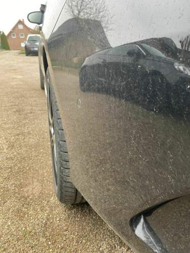

Habe einen C118 (4matic) AMG Line mit originalen 19“ Vielspeichen Felgen und Werkstieferlegung. Welche Spurplatten sind da maximal vorne und hinten möglich ohne zu Bördeln oder Abnahme machen zu müssen?
.jpg
Ohne abnahme ist das garnicht zu machen .... vorne 25mm und hinten 40mm geht aber locker
Oh das ist aber schon ordentlich was. Hätte jetzt so mit der Hälfte gerechnet. Danke für die Info schon Mal!
Könnte aber auch pro Achse und nicht pro Seite sein...
Ich denke mal die Angabe bezieht sich auf die Achse, nicht pro Seite.

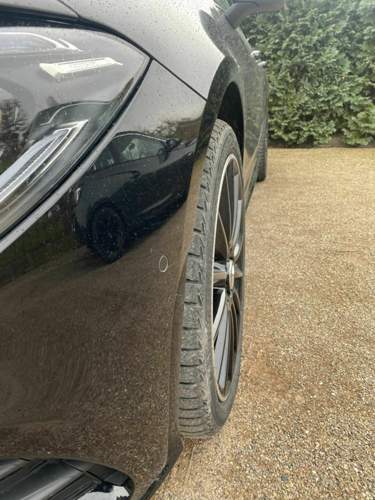

Mein Wunsch:
VA 10mm pro Rad (20mm Achse)
HA 20mm pro Rad (40mm Achse)
Ist das möglich????

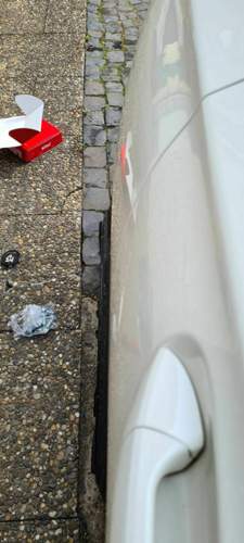

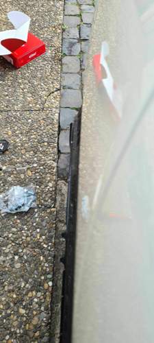

Wieviel tiefer bist du denn als die Serie ? Meins ist ja ein 250e der ist ja 7mm höher als Serie …. Beim Verschränken war noch viel Platz
Also ich hab ihn minimal tiefer gelegt. So um eine daumenbreite, das langt für mich.

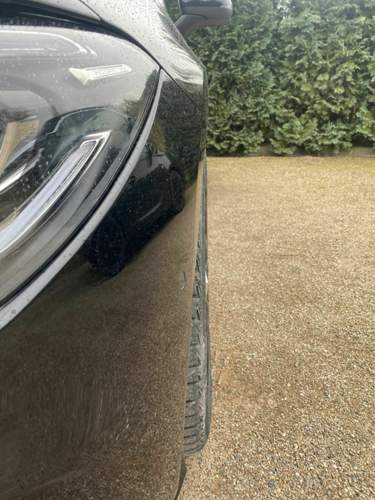

Meint ihr die spurplatten würden passen?
Die Felgen wird definitiv rausschauen, wichtig ist ja die lauffläsche muss drin bleiben oder? Und darf nichts schleifen
So also 20er pro Rad viel zuviel denke ich. Sieht man auf den Bildern.
Ich werde jetzt nochmal 12er pro Rad montieren und Bilder posten. Leider passen die Schrauben nicht, die habe ich bestellt und 10er spurplatten auch mit schreiben. Die kommen nächste Woche, da werde ich euch am laufenden halten.
Da ja hier niemand mit dieser 8,5x18 et45 und Reifen 225er getestet hat, will ich hier helfen.
Ich denke das vorne maximal 5er pro Seite passen und hinten maximal 10er pro Seite.
