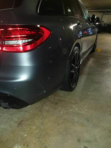

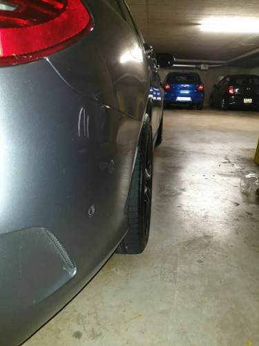

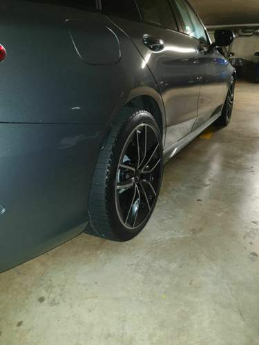

Distanzscheiben HA sind montiert..habe die Eibach Pro Spacer System 7 montiert 20mm pro Rad
jetzt muss das Auto nur noch tiefer 🙂
an der VA werde ich noch gleichzeitig mit der Tieferlegung die Spurplatten System 2 12mm pro Rad montieren
20181230-124824
20181230-125140
20181230-124829
20 mm pro Rad wirste nicht eingetragen bekommen da > 2% der Spurweite. Ich musste an der HA auf 15mm pro Rad runter, dann ist man ganz knapp unter 2%.
Vorne 12 ist ok.
