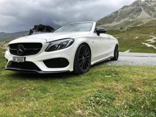

ich habe DTC Distanzscheiben 5mm pro Seite vorn und 15mm pro Seite hinten verbaut. Mit Gutachten und eingetragen. Das ist in Verbindung mit der Tieferlegung die ich habe das Maximum ohne Karosseriearbeiten.

bei mir ist das auf einem Cabrio. Bilder sind im 205 Bilder thread und 2 anbei.

So, Projekt abgeschlossen. KW Gewindefedernsatz, Powertech Distanzscheiben VA sowie Distanzscheiben HA.
Alles eingetragen und legal. Das ganze auf Serien-AMG-Felgen (das Thema gehe ich dann wohl nächstes Jahr an). Achtung für alle CH'ler: Habe gelernt, dass die Serien-Felgen auch eingetragen werden müssen, sobald man Distanzscheiben verbaut. Man kann dann also keine anderen Serienfelgen montieren, wie es ohne Scheiben der Fall wäre => muss neu eingetragen werden...
