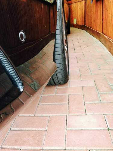

Anbei, aufgrund der vielen Fragen, die maximale Breite der Distanzscheiben welche man fahren kann, mehr ist (zumindest in der CH) legal nicht möglich!
Kein schleifen, kein verziehen, kein Spurziehen am Lenkrad,... alles wunderbar!
Alles ohne Probleme eingetragen!
Marke: KW
HA: 2 x 22.5mm
VA: 2 x 12.5mm
Hoffe konnte euch weiterhelfen.
Ps: Es handelt sich um die normalen 19" Vielspeichenfelgen an einem C43 AMG TModell
Gruss Bataenja

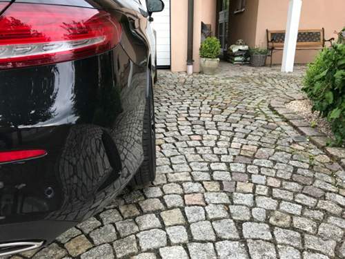

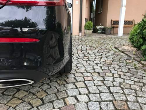

@Bataenja
Besten Dank dafĂŒr. Hast du vielleicht Übersichtsfotos, wo das ganze Auto ersichtlich ist?
C Coupé, 15mm Eibach
