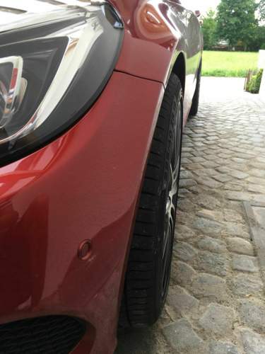

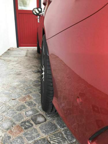

Ich hab vorne 12mm pro Rad und hinten 20mm pro Rad von Eibach. C43 mit 19Zoll.
Folgendes ist Sache:
VA: abgedeckt durch ABE, aber seeehr knapp beim Eintauchen. 15mm glaub ich nicht, dass gehen.
HA: nicht abgedeckt durch ABE (in ABE nur bis 245er Breite, der C43 hat 255er) Einzelabnahme ist ausgeschlossen, da Spurverbreiterung > 2% der Spurweite. Eintauchen geht auch nicht, würde irgendwann am Kotflügel dort bei der kleinen Plastik Kotflügelverbreiterung aufsitzen (beim TÜV getestet).
D.h.: ich reduziere hinten auf 15mm pro Rad, damit bin ich unter 2% bei 1554mm Spurweite und Eintauchen müsste dann auch passen.
Einzelabnahme kostet 90,- beim TÜV
Hier mal Bilder mit den 12 und 20mm

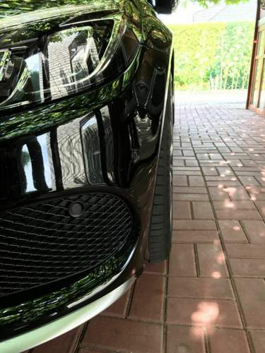

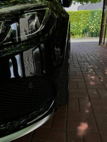

Hab heute meine Scheiben bekommen. Vorne 6 mm und hinten 26 pro Achse. Morgen werden die vom
TÜV abgenommen. Sehen gut aus bin echt zufrieden.
VA 3mm pro Rad? Sieht man da überhaupt was? Hättest du nicht mehr dürfen?

@lauinator ich hab vorne 19 Zoll 225/40. Unterschied zu vorher ist da aber nur minimal. Mehr dürfte ich nicht ansonsten hätte ich an der Karosserie was machen müssen laut Gutachten von H&R.

6mm VA / 26mm HA
Img-9941
Img-9942
Das ist aber 2x VA, oder? 🙂
