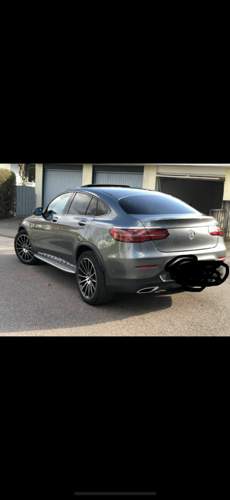

Ich habe meine hier gekauft -> http://felgenprofi.ch vorne und hinten 25mm
sieht super aus! 🙂 Der Andy ist Profi, schreib ihm doch eine Mail, der sagt dir dann was passt. In CH eingetragen.
