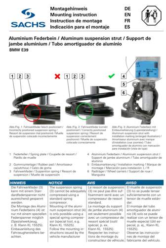

  • Meine Feder sitzt nicht exakt dort, wo sie sitzen soll am unteren Ende. ist das ein Problem? Das TIS ist da nicht eindeutig, sondern nur "Schraubenfederende (1) darf nicht am Absatz der Federunterlage anstoßen.". Siehe Bild. Aber sorgt das für solche beschriebene Probleme?!

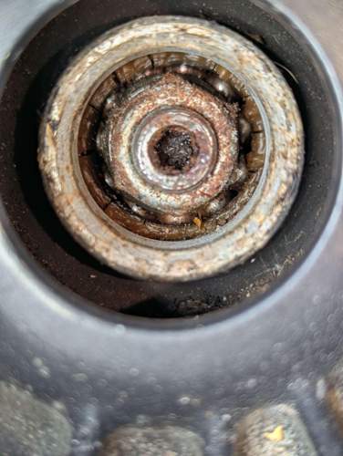

Vielleicht noch als Ergänzung. So sieht das Domlager von oben aus. Das Fett wirkt recht hart/klumpig bzw. sieht es auch nicht so aus als wäre zwischen den Kugeln noch viel. Ist allerdings auch schwierig einzuschätzen.
Das Geräusch aus dem Video lässt also auf die Domlager schließen. Können diese dann auch entsprechend für die beschriebenen Vibrationen sorgen? Zum Beispiel an der Feder (spürbar mit der Hand, wenn ich an der Bremsscheibe wackle)?

Durchaus, wenn es genug Spiel hat, macht es sich bei sämtlichen Lastwechseln an der McPherson-Achse bemerkbar! Das Domlager ist auch ziemlich rostig, würde es definitiv tauschen.
