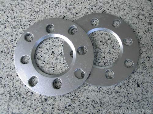

für meinen Audi A4 Avant 1,9 TDI BJ96 scheint es nicht wirklich Spurplatten (Distanzscheiben) zu geben, die auch passen.
Die von H&R passen alle nicht; erst ab 20mm pro Rad (DRA-System).
Problem scheint die Zentrierung der Spurplatten zu sein. Die Scheibe will einfach nicht plan auf die Radnabe aufliegen.
Die Radnabe der Hinterachse hat am Ende (zum Auto hin) eine leichte Erhöhung (1mm). Und dadurch gehen die Spurplatten mit Zentrierung nicht drauf.
Was gibt es für Alternativen?
Habe von SCC eine Spurplatte ohne Zentrierung genommen. Die geht, aber die gibt es nur bis max. 10 mm pro Rad.
Bräuchte 15mm pro Rad.
H&R habe ich schon alle ausprobiert = 5mm / 10mm A&B Version / 15mm -> passen nicht!
SCC ebenfalls.
Andere Marken oder Ideen?
DANKE!!

Ich würd mal sagen falsche Teile gekauft ! Stell mal die Teilenummer hier rein ! Nabe muss 57,1 sein ! Und normal passen die auch !
Ich würd mal sagen... richtige Teile gekauft!
- von H&R habe ich die 2055571A und 2055571B sowie die 3055571 getestet= passten nicht. Alle Scheiben sind 112/5, 57, 1 mm.
Die 40555712 wiederum haben gepasst, sind aber zu groß (20mm pro Seite)
- von SCC habe ich die 12079 getestet = fail. hier haben nur die Platten ohne zusätzliche Zentrierung gepasst wie zBsp: 10224
--> Problem ist meine Radnabe, die zur Bremse hin ca. 1mm dicker ist als das Anfangsstück der Radnabe. Dadurch liegen die Spurplatten mit Zentrierring nicht plan an und wackeln rum.

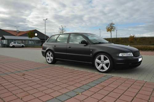

Sodele, ich hab jetzt Spurplatten drauf. Leider haben Sie wie oben beschrieben nicht richtig gepasst, daher musste die Flex helfen.
Vielleicht werde ich im Frühjahr nochmals 5 mm weiter raus gehen an der Hinterachse.
Momentan:
8J x 18 ET 43 original Audi Felge
vorne 8mm Spurplatte pro Seite
hinten 15mm Spurplatte pro Seite
tiefergelegt mit Gewindefahrwerk von Weitec
=> alles TÜV geprüft und eingetragen

jo ich auch 😉 -> musste aber etwas angeflext werden, damit sie plan auf der radnabe liegen
Sieht gut aus. 😉
Eine kleine Frage, kannst du mir sagen welche Seitenschweller du dran hast?
danke 😉
das sind die original seitenschweller vom S4. montiert über den alten std schweller, weil sonst ein zu großer spalt da gewesen wäre ohne std schweller.
