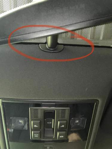

Spiegel passt der alte , nur oben der Übergang muss neu. Die blenden kannst du aber bei Škoda bestellen
Welchen Übergang meinst du?
Diesen?
Diesen?
Und: Bekomme ich irgendwo (außer beim Händler) die Teilenummern der benötigten Teile her?
THX
ja wobei ich glaube der Himmel auch einen anderen ausschnitt hat - müsste ich jetzt beim kodiaq aber lügen
