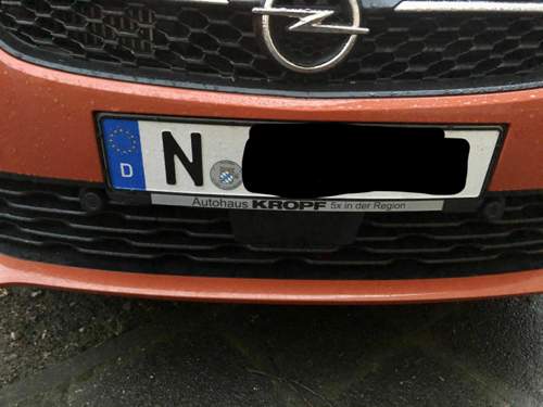

Gibt's evtl je nach Trim Level einen 'cooleren' Bumper?
Könnte sein, dass der dann immer mit der Abdeckung kommt weil es Radar sowieso auch nur in höheren Trims gibt.
Das ist aber reine Spekulation. Kann mir fast keine zwei Bumper je nach Ausstattung beim Corsa vorstellen
Smarty hat GS line und die hat das bisher immer gehabt. Habe noch kein GS Line gesehen ohne den Kasten drin egal ob ADA dazu gebucht wurde oder nicht.

Der Notbremsassi mit Fußgängererkennung ist ja schon beim Corsa F ohne alles mit drin. Dann müssten ja alle so aussehen. Ich hab bis jetzt nur welche mit dem Schild gesehen.
Hab bei meinem GS Line gerade nachgesehen, ist nur leider nicht zu erkennen. Vor dem ganzen Zeug liegt der Kühler und von unten ist der Corsa F komplett zu und verkleidet, mit von unten nachsehen ist auch nichts zu machen....
Was ich erkennen konnte ist, da liegt unterhalb des Kühlers ein Kabelbaum, das könnte zu dem Radargemüse hinführen, da der Baum gerade zu bis an die Stelle geht, wo auch das platte Schild unter dem Nummernschild zu sehen ist.

Jo, oder so. Hier ging es ja mehr darum, das einige wohl Corsas gesehen haben ohne das Schild unter dem Nummernträger. Es gibt also immer Kamera oder halt auch Kamera+Radar
Zudem gibt es da neben dem Schild noch zwei Hörnchen links und rechts vom Nummernschild, da sitzen dann wohl die Empfänger drin. Leider kann ich die Kabel nicht sehen und auch nicht ob überhaupt was verbaut ist. Man kommt da nicht per Blick dran. Keine Ahnung wie man erkennen kann, ob man auch Radar hat. Beim ACC wird es sicher dabei sein, er muss zwingend die dritte Dimension erkennen können für das Kleben am Vordermann. Und jetzt mit 110 mal auffahren wollte ich nicht testen...

@micha.wollschaf
@Bermonto09
PS: welche Hörnchen? Das Radar in der Mitte ist Sender und Empfänger in einem.
@micha.wollscharf, hast du bei deinem Corsa PDC vorne und hinten also Park & Go? Ich denke die beiden "Hörnchen" die du meinst, sind die PDC vorne. Weil hinten hat man ja 5 und vorne sind es dann 6.
So ist es jedenfalls bei mir mit Park&Go Paket.
