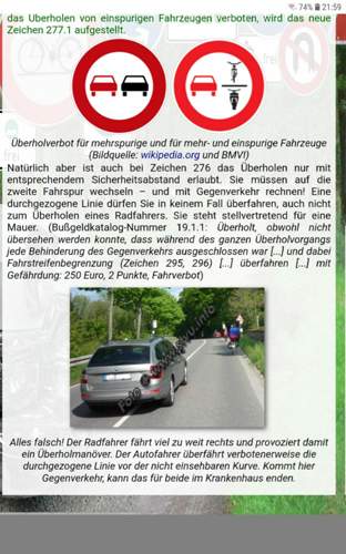

Screenshot-20210424-215948-samsung-internet
Kaum macht man es richtig, funktioniert‘s! :D

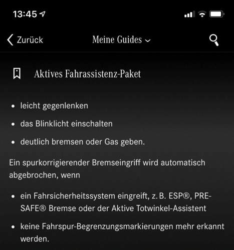

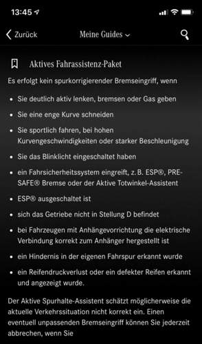

Wenn man sich die BA vom 212 ansieht, gelten aber auch eine ganze Reihe Bedingungen, die erfüllt sein müssen, damit das Bremssystem eingreift. Trotzdem sind solche kritischen Situationen (zum damaligen Stand) wohl nicht immer auszuschließen. Um so mehr: es ist ein Assistent und kein Autonomiesystem.
