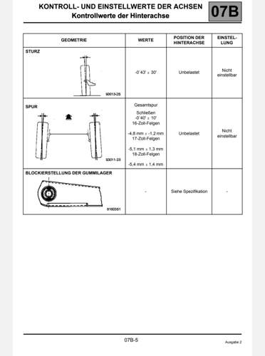

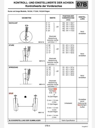

Da ich ja hier eine Diskussion hatte über meine FIN, ohne die man ja angeblich keine Daten bekommen kann, widerlege ich das mal. Nein, man muss nicht jedem seine FIN geben um etwas zu erfahren.
Das originale RENAULT-Werkstattbuch hat eine Tabelle mit den von mir gesuchten Daten. Und genau nach sowas hatte ich auch nur gefragt. Und da es das bereits für den JE gab, lag ich mit meiner Vermutung richtig.
Offenbar ist das den "Fachleuten" aber nicht bekannt.
Deshalb hier sowohl für die Vorderachse als auch Hinterachse die Einstellwerte.
Bitte. Nix zu danken
Spurwerte Vorderachse JK
Spurwerte Hinterachse JK

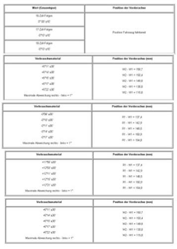

Aha, der Herr beleidigt hier Profis die Wirklich Ahnung haben und hebt sich Hervor um zu Glänzen....
Nun denn, es gibt 5 verschiedene Fahrgestelle beim Espace 4
Welche Werte für den jeweiligen Espace die richtigen sind ist abhängig vom verbauten Fahrgestell.
Welches Fahrgestell da drinn ist kann nur anhand bestimmter Renault Codes die in der Fahrgestellnummer versteckt sind ermittelt werden.
Die Abweichungen sind Gering, sie sind auch so beim fahren nicht Spürbar, aber man sieht es dann irgendwann am Abrieb der Reifen ! Viel Spaß also, die Reifen sind nicht Billig.
Da ich grundsätzlich bestrebt bin die Korrekten Werte weiter zu geben, und nicht gerne irgendwelche Pfuscherangaben wie ein Beitrag weiter Oben mache, frage ich grundsätzlich nach der Fahrgestellnummer, mit dieser kann ich weder das Auto klauen, noch auf mich zulassen oder sonstiges.
Jeder Depp kann die Fahrgestellnummer am Fahrzeug Außen an der Windschutzscheibe Unten in dem dafür vorgesehenen Feld ablesen !!!
Ich habe nun mal ein par Ausschnitte angefügt (man kann es gerqade so erkennen, aber die Werte nicht richtig ablesen ! Das ist Absicht ! Ich unterstütze diese Herrn Da Oben nicht mehr !) in denen man sehen kann das es verschiedene Werte für Espace gibt. Ich habe Absichtlich nicht die nötigen Positionen dazu aufgelegt um es dem TE nicht zu ermöglichen diese Werte zu nutzen.
Dies hier ist nur ein Hinweis für andere Nutzer, um nicht durch die Angeben des TE die nicht für jeden Espace4 gelten auf die Schnautze zu fallen. Wie gesagt, Reifen für dieses Fahrzeug sind keine Billigreifen !
