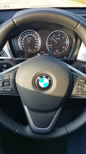

Für andere Mitleser: Mich stört das schiefe BMW-Logo sowie der schiefe Schriftzug AIRBAG bei Geradeausfahrt.
Bei meinem früheren 318ci Cabrio aus 2006 mit 85.000 KM stand der Lenker zwar auch nicht mehr 100% gerade. Das störte mich aber nicht, da es ein älteres Fahrzeug mit entsprechendem Verschleiss am Fahrwerk war.

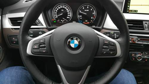

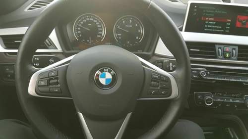

Mal eine Frage an alle X1 und X2 Fahrer: Wie steht denn Euer Lenkrad bei Geradeausfahrt? Ich frage deswegen, weil ich gestern meinen X1 beim freundlichen BMW-Händler hatte zur Spurvermessung und Lenkradjustierung für € 200,00. Es wurden im Rahmen der Spurvermessung nur die Spurwerte vorne links von 0°10 auf 0°08 und vorne rechts von 0°06 auf 0°08 geändert. Alle anderen Werte vom Sturz vorne, Spur und Sturz hinten blieben unverändert und waren sowohl bei der Eingangsmessung grün wie auch bei der Ausgangsmessung grün (alle in der Toleranz). Der Wagen fährt weiterhin stur geradeaus und driftet nicht ab.
Beim Blick auf das BMW-Logo im Airbag meines Sportlederlenkrades steht das Kreuz des BMW-Propellers meiner Meinung nach leicht nach rechts (ca. 2 Grad). Am Lenkrad an sich kann ich eigentlich nur sehr schwer einen Schiefstand erkennen. Auch die Abstände zwischen den Speichen des Lenkrades und den dahinter liegenden Schaltern links und rechts für Blinker und Scheibenwischer (Bezugspunkt Unterkante der Schalter) sind nahezu gleich. (Bei anderen Fahrzeugen war schon hier oft ein Schiefstand zu erkennen.)
Trotz Spurvermessung, minimaler Korektur der Spurwerte vorne hat sich an der Lenkradstellung vor dem Werkstatttermin und nach dem Termin nichts geändert. Der Meister meinte nach der Probefahrt, dass es gerade stehen würde.
Kann das ggfs. mit dem Schiefstand der Lenksäule und des Lenkrades im Innenraum ggfs. zu tun haben? Wenn ich durch die Windschutzscheibe von außen auf das Lenkrad schaue, steht es leicht abgewinkelt Richtung Fahrertür geneigt (scheint wohl bei einigen BMW-Modellen so zu sein). Auch wurde in den Foren ab und zu schon diskutiert, dass der Fahrersitz nicht 100%ig mit dem Lenkrad fluchtet und so nicht gerade vor dem Lenkrad sitzt. Habe ich einen an der Optik :cool: oder wie ist das bei Euch?
@sven diesel [url=https://www.motor-talk.de/.../...-wer-kennt-sich-aus-t6689899.html?...] Auch wurde in den Foren ab und zu schon diskutiert, dass der Fahrersitz nicht 100%ig mit dem Lenkrad fluchtet und so nicht gerade vor dem Lenkrad sitzt. Habe ich einen an der Optik :cool: oder wie ist das bei Euch?
Das ist meines Erachtens so. Gibt es überhaupt eine Stellung, von der Du auf dem Fahrersitz sagen würdest, dass sie "gerade" ist?
@Jens Zerl schrieb am 11. Dezember 2019 um 09:55:09 Uhr:
Na ja, wenn ich das Lenkrad z.B. im Stand so stelle, dass der BMW-Propeller gerade stehtm und auch eine Wasserwaage dies so bestätigt, habe ich aber den Eindruck, dass dann das Lenkrad leicht nach links steht.
Entweder ist das wirklich so normal (siehe auch magictrigger) oder ich muss wirklich mal zum Augenarzt oder Optiker:confused::confused:.
ich habe meine Augen beim Optiker überprüfen lassen und alles ist i.O! Kein Tick in der Optik. Spass beiseite. Ich habe immer noch das Problem bei meinem X1, dass mein Lenkrad bei sturer Geradeausfahrt auf ebener Strecke minimal nach rechts steht. Ich erkenne das immer am Kreuz im BMW-Logo im Airbag. Ich den Wagen schon zweimal beim Freundlichen zum Spruvermessen. Alle Spurwerte waren innerhalb der Toleranz und laut Meister, der den Wagen am Ende gefahren hatte, steht das Lenkrad gerade.
Frage: Ist das so normal beim X1, X2, 2AT und 2ST? Wie stehen Eure Lenkräder bei diesen Modellen?
