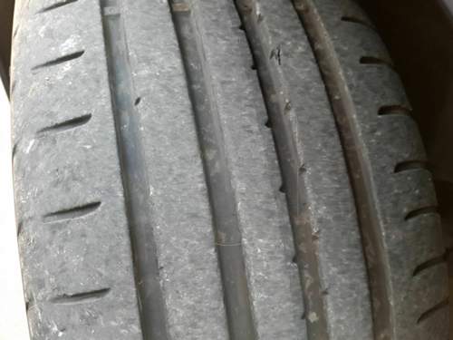

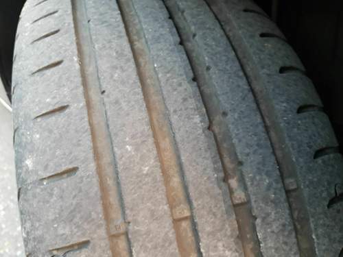

Bei uns sind die Vorderreifen nach etwa 10'000km an der Aussenseite abgefahren. Dass wir neue Reifen brauchen, ist schon mal klar.
Unser Freundlicher hat noch angeboten, die Spur zu vermessen. Nach den Einträgen hier im Forum, habe ich den Eindruck, dass die Vermessung in den meisten Fällen keine grossen Abweichungen vom Soll ergeben hat. Von einer anderen Werkstatt würde uns einfach geraten, mit maximalem Druck zu fahren.
Wie sind die Erfahrungen von denjenigen, die die Spur vermessen liessen?

Stell mal ein Bild rein, was man unter "Außenseite abgefahren" verstehen muss. Konstruktionsbedingt schiebt der Wagen in Kurven über die Vorderräder. Das haben wir ausreichend diskutiert. Je nach Fahrprofil, Fahrweise und Reifenfabrikat fahren sich die Außenkanten mehr oder weniger ab.
Bei mir hat die Neueinstellung der Spur nichts gebracht. Ich habe nach 15.000 km die Räder achsweise getauscht und fahre damit weitere 15.000 km. Die Winterreifen sahen nach 10.000 km auf Grund des milden Winters noch schlimmer aus, fahre damit aber locker noch eine Saison.
Auch der Freundliche meinte, dass die Reifen nicht in dem Bereich abgefahren sind, wo es wichtig ist. Deshalb am besten ein Bild reinstellen.
Mit dem Druck kann man rumexperimentieren, aber alles über +0.5 bar über Sollwert halte ich für nicht sinnvoll, denn dann wird die Mitte mehr abgefahren.

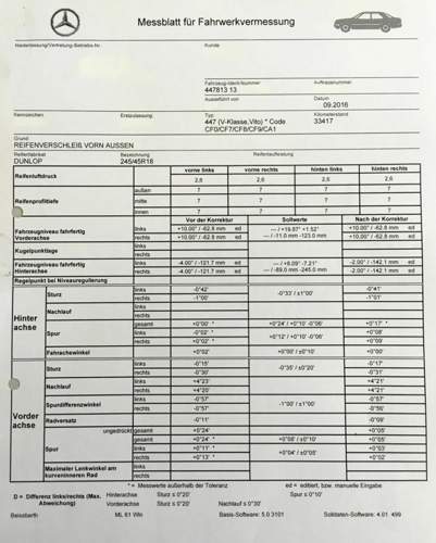

Bei mir war die Spur vorne außerhalb der Toleranz, sodass nach 33.000 km (inkl. 2x Winterreifenbetrieb) die Sommerreifen außen fertig - sprich glatt - waren.

@dorfkaiser: Ich habe mich in erwähntem Thread umgeschaut und habe dort ziemlich genau das gleiche Reifenbild gefunden (ebenfalls 18' Goodyear Eagle F1 Asymmetric 3): https://www.motor-talk.de/.../reifen-2-i208422030.html. Da der User Syon erwähnt hat, dass die Spureinstellung nur minimal geändert wurde und bei ihm höherer Luftdruck das Problem behoben hat, wollte ich hier nochmals nachhören, ob andere User die gleich Erfahrung gemacht haben.
Ich bin eigentlich auch davon ausgegangen, dass es sich um eine Leistung im Rahmen der Garantie handelt. Aber leider haben uns bereits 2 Werkstätten mitgeteilt, dass Vermessen und Einstellen der Spur nicht inbegriffen ist. :-(
@atti67: Unsere Reifen sehen ziemlich ähnlich aus wie im oben erwähnten Beitrag, wie auf den Bildern zu sehen ist.
Vielen Dank für Eure Antworten und Gruss,
Dinch

Ich habe wie gesagt nach 33.000 km einen neuen Satz Reifen kaufen müssen (Dunlop Sport Maxx RT), die Spur vermessen und einstellen lassen und fahre seit 6.000 km den von MB vorgegebenen Luftdruck von 2,5 bar.

Die Mitte sieht aber auch nicht so toll aus oder täuscht das? Da hilft auch kein Druck erhöhen ...

@dorfkaiser: Die Patentantwort erwarte ich nicht. Aber dass gefühlt jeder zweite V-Klassefahrer Problem mit den Reifen hat und die Spur vermessen lassen soll, kann ja eigentlich nicht sein, oder?
@atti67: Ja, die Mitte sieht auch nicht so toll aus. Das ist vermutlich Abnutzung auf Grund von Gewicht, Fahrverhalten, etc., wobei ich da schon etwas höhere Laufleistung erwartet hätte.

@atti67: Nach den Berichten hier will ich auch auf den Michelin wechseln. Einfach bei der Spurvermessung frage ich mich, ob die etwas bring. Auch bei dorfkaiser scheinen mir als Laie nur minimale Anpassungen vorgenommen worden zu sein. Oder ist die Änderung von 0°24' auf 0°05' substantiell?

laut Aussage des Verantwortlichen, lag der Wert wie gesagt außerhalb der vorgegebenen Toleranz und musste korrigiert werden.
Ich denke mal, wenn man die Laufleistung eines Reifen berücksichtigt, macht es schon etwas aus, wenn zusätzlich zum fahrzeugspezifischen Untersteuern die Vorderräder in Fahrtrichtung verjüngt (so: ´`) eingestellt sind.
Im Übrigen hat das Einstellen der Spur "nur" um 100,- € gekostet. Mir war es das Wert.
Die C-Klasse meiner Frau habe ich danach auch noch vermessen lassen (ähnliches Spurenbild der Reifen vorne).
