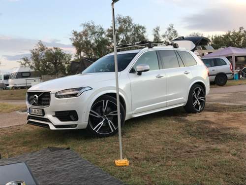

@italianBattalion aus welcher Region kommst du ? Original wie du es beschreibst , hatte ich es auch über 3 Jahre 56t km . Es gingen diverse Reifen und Felgen drauf mit VOL Kennzeichnung und ohne (alles Markenreifen , Conti , Dunlop , Hankook , und oem Felgen (Winter) …. War froh als der Neuwagen weg war . Reifen mit Silenceeinlage waren schlimmer . Ich würde sonst gerne mal mit deinem
Fahren ob es genau das gleiche fahren ist .
Das Auto Wackelt praktisch bei höheren Geschwindigkeiten wie eine Kutsche und vibriert .
