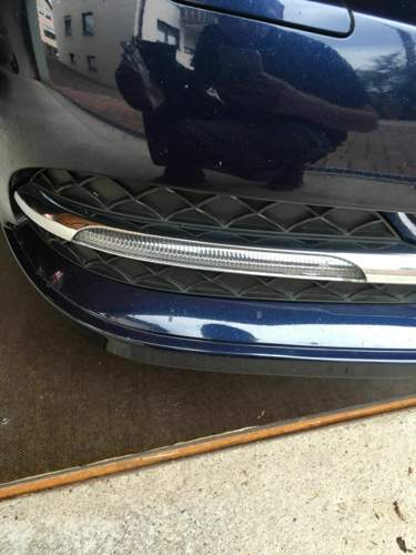

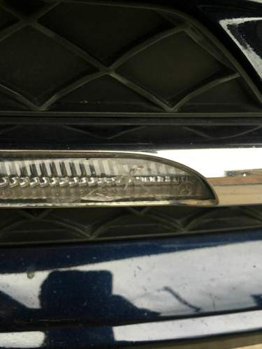

Ich hab heute einen Sprung im Glas meines TFL entdeckt. Habe such schon versucht das Ding auszubauen, aber ich bekommen es einfach nicht ausgeclipst. Gibts da nen besonderen Trick? Habe den vorderen Teil des Unterfahrschutzes abgenommen und dann von innem versucht das gesamte Gitter nach vorne herauszudrücken. Aber das bewegt sich keinen Millimeter und einen der viel Clips bekomme ich nicht bewegt, da ist mittlerweiöe schon ein kleiner Riss in der Haltelasche von der Stoßstange. Kann man das TFL auch ohne Gitter abnehmen, sodass dieses noch in der Stoßstange befestigt bleibt?
Ein Bild von dem Sprung habe ich beigefügt. Muss ich das komplette TFL wechseln? Da verlangt man beim Freundlichen ja beinahe 200€. Oder ist das was kaputt ist nur eine Art Abdeckung?
Edit: S204. Mopf, MJ2013, Classic

Von vorne wird es schwierig es beschädigungsfrei zu entfernen. Schlag dein Rad ein und mach den Innenkotlfügel lose dann kommst du da gut ran.
@wobPower schrieb am 20. August 2016 um 16:37:30 Uhr:
Okay das könnte der Weg zum Ziel sein. Danke! Werde ich morgen direkt mal testen. Ich berichte weiter.

So erstes kleines Ergebnis:
Ich habe es heute geschafft das TFL auszubauen, und zwar mit der Variante "Innenkotflügel lockern und dann die 4 Clips betätigen um das gesamte Gitter aus der Stoßstange zu lösen."
Soweit so Gut!
An dieser Stelle mal die Ergebnisse meines Telefonats mit dem Freundlichen meines Vertrauens:
TFL mit grauem Gehäuse: Art.Nr. A20490690000
TFL mit schwarzem Gehäuse: Art.Nr. A0999065400
Preis Brutto etwa 180€ jeweils.
Die Werkstatt kann nach eigener Aussage nicht ohne Sichtprüfung am Fahrzeug feststellen, welches der beiden TFL bei mir verbaut ist. Allerdings wären beide am Lager.
Nun habe ich wie eingangs geschrieben heute erfolgreich mein TFL aus dem Fahrzeug entfernt. Zum Vorschein kam ein Schwarzes Gehäuse, das ich bereits gestern durch meinen ersten Ausbau-Versuch festgestellt hatte.
Problem: Auf meinem SCHWARZEN Gehäuse steht die Art.Nr. A2049069000. Hmm laut Werkstatt sollte das doch eigentlich die Nummer vom GRAUEN Gehäuse sein.
Nicht so schlimm, ich schaue nach beim MBGTC wo das A099... bekanntlich nur 55€ kostet. Aber dann die Enttäuschung: Ein TFL mit der Nummer A2049069000 ist dort nicht zu finden. Also habe ich die Nummer bei Google eingegeben. Dort wird sie in der Bucht verkauft. Von wem? mbgtc.de nennt sich der User. Nur leider dieses Mal für rund 110€.
Tja ich habe bei der TK eine Selbstbeteiligung von 150€. Von daher werde ich das nun wohl doch über die Versicherung abrechnen und mir lieber ein neues TFL anstatt dem gebrauchten einbauen lassen und eben diese weiteren 40€ noch setzen.
