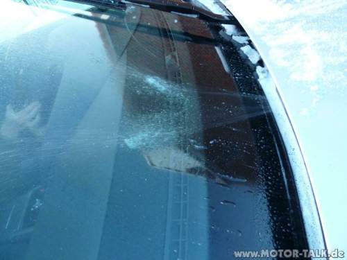

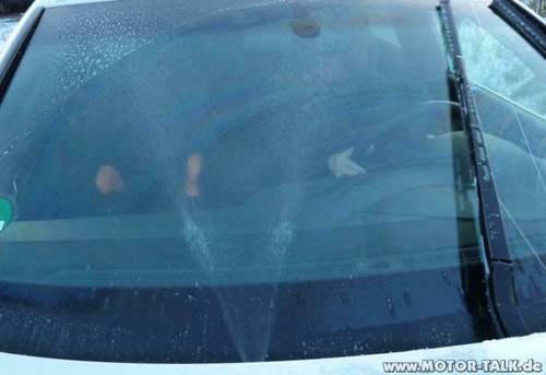

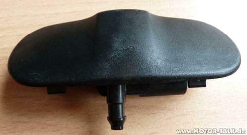

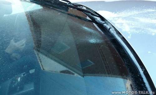

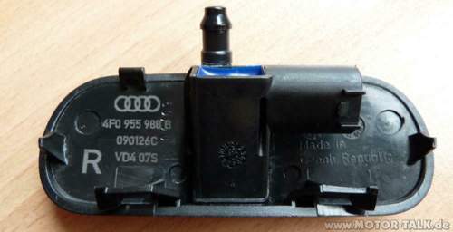

Hab mir mal probeweise eine beheizte Fächerdüse vom Golf gegönnt. Sprüht leider zu niedrig ...
Gruß DVE

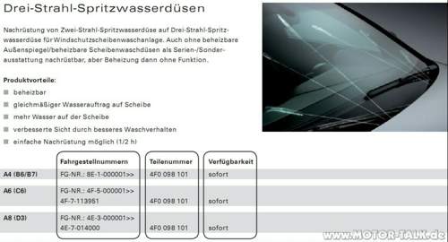

Spritzdüsen beheizbar 3-Strahl => 4F0 098 101
