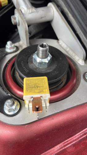

Ich rede vom 2/32, im kleinen Sicherungskasten im Motorraum. Das ist mMn meistens gelb. Das bitte checken ob es klickt wenn du Zündung anmachst.
Oder eben öffnen und schauen ob es angezogen ist, wenn Zündung an.
.jpg
Das habe ich auch daraus geschlossen. Aber was jetzt? Noch jemand eine Idee?

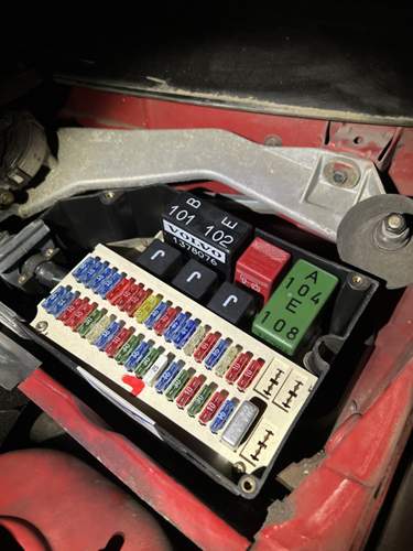

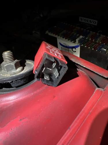

Check mal das 2/32. Sitz wie gesagt in dem kleinen Kasten im Motorinnenraum mit drei Metallklammern. ( nicht das direkt an der Windschutzscheibe )
Edit: bei 850er gibt es den Kasten wohl nicht… 2/32 ist aber ein kleines Relais etwa so wie die J-Relais
Ich vermute du meinst das rote in dem Kasten? Das hat allerdings 4 Stecker und nicht drei. Das ist meines Wissens das BPR kann mich aber natürlich auch täuschen
