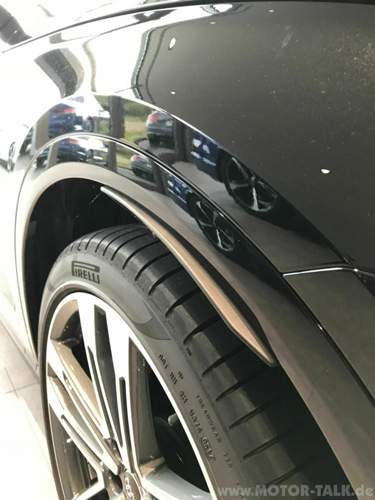

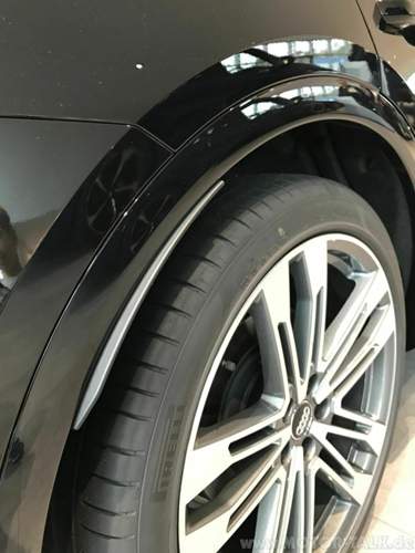

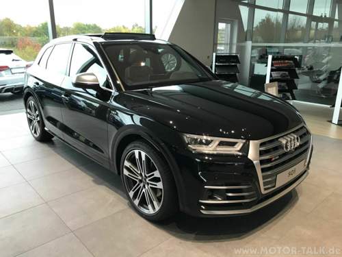

Spritzschutzleiste im Radkasten des Q5/SQ5
ich war gestern beim Freundlichen, um die Winterräder auf meinen Q5 aufziehen zu lassen und hatte dementsprechend Zeit, durch den Showroom zu wandern. Am Ausstellungs-SQ5 fielen mir dann die Spritzschutzleisten an den Radkästen auf, oder was das auch immer sein soll. Ich finde die Dinger eine designtechnische Katastrophe (der ausgestellte SQ7 hat auch sowas). 🙁

Dieser sogenannte Spritzschutz ist nicht SQ5 spezifisch hat man beim normalen Q5 auch. Diese Radabdeckung ist nur bei 21 Zoll Vorschrift --Diese Radabdeckung soll vorne im Bereich 30 Grad und hinten bei 50 Grad für eine vom TÜV vorgeschriebene Radabdeckung sorgen.
Beim Q58R war das bei 20 Zoll Felgen vorgeschrieben

Natürlich ist das der Hauptgrund. Ist halt eine Abwägung: Breitere Radhäuser bei gleicher ET was nicht so schön aussieht oder halt diese Schmutzfänger und ständig Dreck an der Seite des Autos. Wenn die Straßen aktuell immer so dreck sind dank Zuckerrüben- und Maisernte, wäre ich oft froh man hätte sich für wesentlich breitere Radhäuser entschieden...
Das liegt an den Reifen, war beim 8R auch schon so.
Sonst müsste man was am Kotflügel machen, dass der breiter wird.
Wobei die Lösung der Flaps, zumindest an den vorderen Radhäusern, beim 8R besser aussieht. Die gehen einmal komplett am Kotflügel entlang, aber hier am FY sieht das schon sehr eigenartig aus. Da ist der Sparzwang eindeutig zu erkennen.

Hätte such Interesse an der Teilenummern. Muss diese auch Nachrüsten damit die 21“ montiert werden dürfen.
War heute beim Freundlichen für Vorne kosten die Teile inkl. Klammern 28€,Hinten 14€ jeweils für eine Seite. Auf der Explosionszeichnung dürfte es Nummer 22 und 24 sein.
So dann beantworte ich meine Frage hier mal selber.
Natürlich auch für den Rest von Euch, die Interesse an den Radabdeckungen zeigen.
Teilenummern hinten:
80A 854 989 Abdeckung 1 Stück
80A 854 990 Abdeckung 1 Stück
4M0 853 582 Klammer 6 Stück
Teilenummern vorne:
80A 854 969 Abdeckung 1 Stück
80A 854 970 Abdeckung 1 Stück
Die Montage der Abdeckungen ist simpel und geht leicht von der Hand. Allerdings muss man die Maße kennen wo diese montiert werden.
Die Radabdeckungen sind Vorschrift bei 21 Zoll Felgen und dort schon ab Werk verbaut.
Bei div. Spurverbreiterungen ebenso vom TÜV vorgeschrieben.
Wer allerdings wie ich der Hoffnung ist das die Radabdeckungen noch zusätzlich die Verschmutzung der Seiten reduzieren, wird hier enttäuscht werden.
