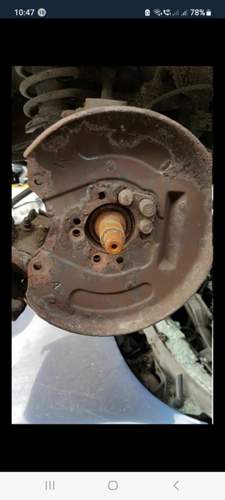

bei meinem V40 BJ 2001 ist der Spritzschutz an der Bremse hinten total verrostet. Lässt sich der einfach mit ein paar Schrauben wechseln oder muß dazu die Radnabe abgezogen werden?
Axelino
25 Antworten

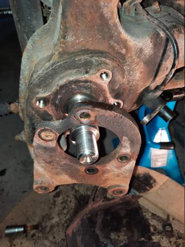

Nein Radnabe bleibt dran aber der Bremsträger muss demontiert werden. Alles gut mit Rostlöser einsprühen, dann gehen die Schrauben auch vernünftig auf.
und alle Schrauben mit Kupferpaste einschmieren. Dann gehen die später wieder besser auf. Machen viele Werkstätten (ausser die wo ich kenne) nicht....

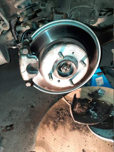

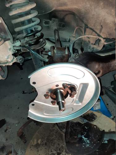

Stimmt, der Preis für ein simples Stück Blech ist echt heftg, auch wenn es ein paarAusstanzungen und Ausformungen hat wenn mein Blechteil noch vorhanden gwesen wäre hätte ich mir selbst eins gemacht, aber da es weggerostet war und ich eine anständige schöne Hinterradbrenmse haben wollte hab ich es halt gekauft und gewechselt. Vielleicht bau ich die Dinger wieder aus und druck mir welche. Aus ABS rostem die dann auch nie wieder weg., auf der anderen Seite muss mein alter 2.= T dann ja schon noch 16 Jahre halten und wieder 275000 km überstehen, und dass ich ihn solange beghlte , glaube ich nicht, hab ja noch einen 2001 mit 110000 km auf der Uhr.

Ein Stück Weißblech für 4,- aus dem Baumarkt, ein Hammer und ein Maschinenschraubstock oder Amboß: 15 Minuten inkl. Löcher bohren - dann hat das Blech gepaßt.
