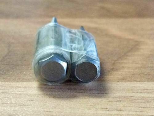

weiß jemand, ob man beim 212er die Spritzwasserdüsen (Fächerdüsen) der Frontscheibe einstellen kann? Bei mir ist es so, dass 2 der Fächerdüsen zu niedrig eingestellt sind, so dass lediglich der Wischerarm gut besprüht wird, jedoch die Scheibe nicht. Die "Nadelverstellung" des 211ers geht hier nicht. Evtl. kann man ja die ganze Düse verstellen oder verdrehen. Finde leider keine Infos dazu.
Vielen Dank für Eure Hlfe!

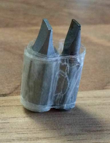

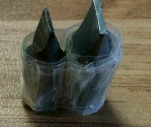

habe auch seit Anfang an falsch eingestellte Spritzdüsen. War damit aber nie bei MB, weil mich das irgendwie nie genervt hat. Dieser Treat hat mich aber auf eine Idee gebracht und es hat funktioniert!!! Für alle die, die die Düsen selber ausrichten wollen und sich nicht gleich dieses Zauberwerkzeug vom MB anschaffen wollen benötigen zwei Schlitzschraubendreheraufsätze (einen ca. 6,58 mm breiten und einen 4,28 mm breiten. An der Stelle DANKE an 19andre68 für die Maße.
Jetzt herkömmliches Tesaband erstmal einige Male um den breiteren Aufsatz wickeln. Ich schätze 40-50mal. Der Abstand zwischen den zwei Stegen muss ca. 8,78 mm von außen gemessen und von innen 6,22 mm betragen. Wenn der Abstand passt dann den zweiten Aufsatz drüber legen und mit Tesaband ein paar mal drumherum kleben. Fertig ist das Werkzeug. Bevor Ihr die Düsen verstellt, sprüht etwas WD-40 auf die Düse. Hat bei mir einwandfrei funktioniert. Viel Spaß beim basteln🙂

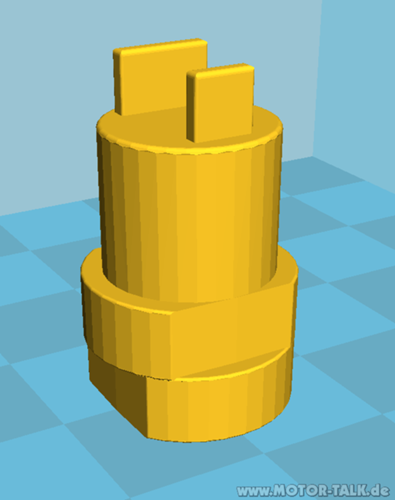

Kann mir jemand die genauen Maße dieses Spezialwerkzeugs 001589021600 einmal ausmessen, bitte!?
Dann könnte ich das in 3D-Modellieren um auf einem 3D- Drucker herstellen. Wenn es gut funktioniert, würde ich das auch gegen die Unkosten machen für euch. Wäre dann aber aus Kunststoff (PLA oder ABS eventuell)
Dazu brauchen ich breite, abstand und tiefe dieser Stege. Und vielleicht auch den Durchmesser vom Halter.
es sollte mich wundern wenn das mit ABS oder PLA klappt. Ich habe das Werkzeug für meinen W204 und der Widerstand beim Verstellen ist sehr hoch, ich glaube ein halbwegs begabter CN-Fräser wäre hier eher gefragt um es aus Alu oder Stahl zu fräsen. Falls keine Rechte (Gebrauchsmuster oder so) draufliegen für nen Zehner in der Bucht, das ginge bestimmt wie geschnitten Brot.

ABS ist durchaus stabiler als man denkt.
Ich habe eine 3D-Skizze fertig und werde es mal probieren zu drucken und testen.
Erstes Baumuster

@Mr.Kane schrieb am 19. Februar 2014 um 11:11:19 Uhr:
hat das gedruckte Werkzeug funktioniert?
Und? Hats funktioniert?
Könntest Du mir 3D-Skizze mailen? (Inventor).
