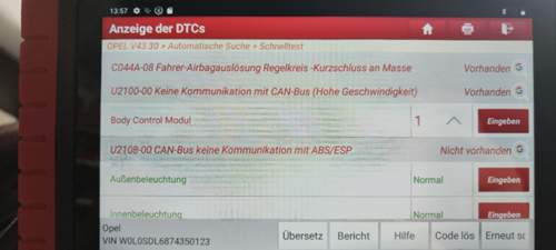

der Corsa von meinem Vater springt nun nicht mehr an, bedeutet nichtmal das Anlasserrelais wird nicht mehr angesteuert.
Gestern habe ich die Räder gewechselt und dabei das Licht mit Zündung angelassen, danach drehte der Anlasser noch etwas aber langsam und nur kurz weil die Batterie leer war.
Danach habe ich den Starthilfebooster an die Batterie geklemmt womit der Motor kurz startete, aber sofort wieder ausging.
Seit dem wird das Fahrzeugsymbol mit dem Schraubenschlüssel im Tacho angezeigt und der Anlasser wird nicht mehr frei gegeben.
Wenn ich Klemme 87 und 30 brücke dreht der Anlasser.
Ich habe hier im Forum ein paar Beiträge gefunden, in denen von empfindlichen BCM - Modulen gesprochen wird. Ebenfalls soll es einen besseren Softwarestand ab 2010 geben, bei dem der Schlüssel bei Unterspannung vergessen wird.
Habt ihr einen Tipp für mich?

Lösche erstmal alle Fehler und dann nochmal auslesen
Was mich irritiert das die Fehler
16320 Wegfahrsperre Schlüsselcode falsch
16781 Falscher Freigabecode
16792 Can Bus gestört
nicht angezeigt werden.
Die werden meist bei dem Problem mit der Feldabhilfe 2522 angezeigt
Es steht kein F im Display?

Habe alle Fehler in allen Steuergeräten gelöscht, die drei Fehler im Motorsteuergerät kommen sofort wieder.
Ein Kumpel, sagt es kann der Airbagschleifring sein, der für den Kurzschluss(Fehler) verantwortlich ist.
Es wird kein F im Display angezeigt.

Ohne ein Oszilloskop und der Prüfung der CAN Signale wirst du nicht weiterkommen. Aus welcher Gegend kommst du?
Warum ignoriert man die Feldabhilfe, wenn mindestens ein Fehler aus der Abhilfe vorhanden ist? Verstehe ich nicht...

https://www.motor-talk.de/.../feldabhilfe-2522-t7589547.html?...
Danke, am Montag bringen wir den Corsa nach Opel.
Du teilst uns aber bitte das Ergebnis mit..
Mache ich.
Corsa läuft wieder... Update+ Schlüssel anlernen 201€
