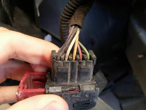

bei dem Opel Corsa D meiner Schwester mit
1.0 Liter Motor, EZ 2009, 85tkm gelaufen, keine Klima, aber servo
war eines Abends das Licht an (Abblendlicht), obwohl der Wagen ohne Schlüssel vor der Tür stand.
Der Schalter war natürlich aus. Als sie dann testen wollte, ob der Wagen ansprang, tat er das nicht. Das Licht ging wohl nach mehrmaligem Betätigen des Schalters wieder aus. 5 Minuten später sprang der Wagen an. Daraufhin fuhr sie etwas um die Batterie aufzuladen. Als sie dann wiederkam und noch um zu testen ob das Licht aus, einmal das Licht aus und wieder anschaltete ist er beim ausschalten wieder aus gegangen. Daraufhin ist sie schlafen gegangen und wollte es morgens nochmal probieren. Die Batterie hat sie natürlich nicht abgeklemmt. Der Wagen war wie zu erwarten am nächsten Tag leer.
Der Adac kam und konnte den Wagen irgendwie immer kurz zum laufen bringen, rumrütteln am Sicherungskasten, einmal alle Sicherung neu Stecken, Kontaktspray an Stecker.. Fehlerspeicher auslesen hat er wohl noch geschafft, nur waren natürlich enorm viele Fehler, die eher auf die leere Batterie zurückzuführen sind. Im Endeffekt grenzt er aus auf einen Wackelkontakt im Sicherungskasten oder im Kabelbaum in der Nähe des Kastens ein. Wenn man dagegen schlägt geht der Wagen wohl aus.
Die Batterie ist im Moment auf jeden Fall leer und lädt gerade auf.
Habt ihr eine Idee, was das sein könnte, oder wie ich den Fehler eingegrenzt bekomme?

Nochmal ein verspätetes Update für alle die so einen Fehler suchen:
Die Werkstatt konnte dank "Vorarbeit" von mir relativ schnell und günstig den Fehler lokalisieren.
Im Sicherungskasten vorne rechts der größe Multistecker mit dem lila Bügel der zum Steuergerät geht,
hier war an der grün (graue?) Leitung für die Benzinpumpe im Stecker direkt am Metallstift rausgerutscht und lag so teilweise frei.

Hab nun allerdings die Scheinwerfer ausgebaut und nach Schaltplan durchgemessen.
Aufgefallen ist mir einmal, dass ein Kabel, was weiß sein sollte, Weiß mit Schwarzem Streifen ist. Ob hier wohl schonmal jemand dran war? es klebte auch ein Gaffa Flicken auf dem Sleeve.
Ich hatte vorhin auch zwischen diesem weiß schwarzen Kabel und Masse oder dem grau violetten auf der linken Seite (da wo das Abblendlicht nicht an gegangen ist) Verbindung zu Masse wollte dann an der anderen Seite kontrollieren, da sind ist einmal ein messbarer Widerstand über > 1kohm bei dem weißen (entspricht dem weiß schwarzen) und 800ohm zwischen Masse und graulila, dann wollte ich an der anderen Seite nachmessen und könnte die Messung nicht mehr reproduzieren, also vielleicht ein wackelkontakt kurzschluss nach Masse an der linken Seite, ich werde morgen nochmal testen

Neuer Bericht: habe den Wagen nun zum laufen bekommen, die Batterie war voll geladen und die Scheinwerfer nicht angeschlossen (sowohl links als auch rechts), ansonsten war alles angeschlossen. Der Wagen sprang an und bis auf die Airbag Warnleuchte sind alle Kontrollampen ausgegangen. Auffallend ist aber, dass die Benzinpumpe die ganze Zeit läuft. Bzw. sobald ich die Batterie anklemme, klickt ein paar mal ein Relais oder mehrere und die Pumpe läuft. Sobald die Zündung an ist, hört sie auf. Der Motor läuft ganz normal und lässt sich auch normal starten. Leider zieht die Pumpe nachgmessen knapp über 5A und da ich gleichzeitig versucht hatte den Fehlerspeicher auszulesen, aber mein billig China Adapter mal wieder gestreikt hat (hab mir jetzt was vernünftiges bestellt), hab ich versehentlich die Benzinpumpe ein paar Stündchen rödeln lassen. Eregbnis -> Batterie wieder leer und hängt jetzt wieder am Ladegerät. Mal gucken ob er sich dann immer noch tadellos starten lässt.
Ansonsten wollte ich als nächstes das Kraftstoffpumpen Relais überprüfen.
Danach dann Stück für Stück die Scheinwerfer wieder anklemmen und hier weiter auf Fehlersuche gehen, sollte der Motor dann wieder streiken.
