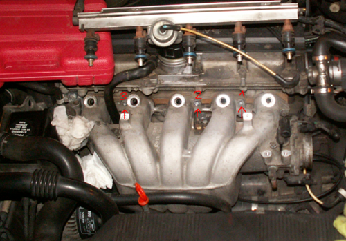

Eigentlich wollte ich nur den Heizlüfter reparieren, was auch funktioniert hat. Aber jetzt springt mein Volvo nicht mehr an. Zündfunken ist da, Sprit auch.Fehlercode auf 2: 1.1.1 , auf 3: 1.4.1(läßt sich nicht löschen). Habe alle Sicherungen, Relais, usw. gereinigt und geprüft. Lief vorher super. Wer kann helfen?

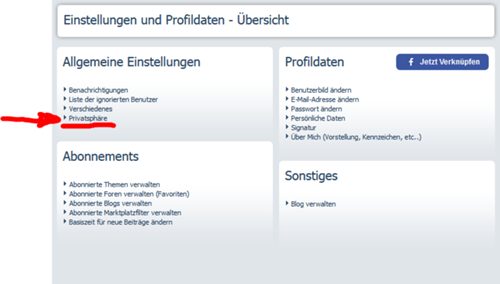

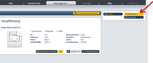

Hi, das ist das Problem; dass es wohl nicht sehr offensichtlich ist, das Eingaben im Profil für Andere erst noch "sichtbar" geschaltet werden müssen - also "freigegeben". Siehe meine Bilderfolge.

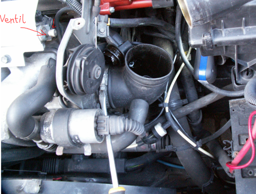

Was heisst "Benzin ist da -Leitung 'aufgemacht'" 😰 ?! Mal das Ventil an der Einspritzleiste (Rail), nahe der Drosselklappe/Seilzug, aufgeschraubt und den Stift drinnen 'reingedrückt ?

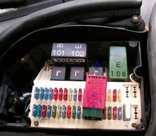

Zieh mal das Benzinpumpenrelais (103) raus und verbinde/brücke im Stecksockel dann die Kontakte 15 und 87
An dem Ventil kommt auch Sprit. Zündfunke auf allen Zylindern. Anlasser dreht. Benzinpumpe pumpt. Nockenwelle dreht. Wegfahrsperre nicht deaktiviert: Anlasser dreht nicht, müsste also auch o.k. sein. Sicherungen/Relais getestet. Fehlerspeicher manuell ausgelesen/gelöscht. Startpilot/Starthilfe bringt auch nichts. Weiß nicht mehr weiter. Einziger feststellbarer Fehler 1.4.1 auf 3 (Pedalsensor am Bremskraftverstärker, habe schon den neuen aus Plastik).

Ein etwas aufwendiger Test wäre -> die Einspritzleiste/Einspritzdüsen aus dem Ansaugkrümmer raus ... um 90Grad in Fahrtrichtung schwenken .... unter jede Düse dann fett Küchentücher drunter .... und kurz Anlassen.
Wenn Küchentücher nass - dann wird auch Benzin eingespritzt. Wenn sonst Alles vorhanden ist, aber es zündet nix, kann's ja u.a. noch am Steuergerät liegen; entweder es wäre 'hin' od. ihm fehlt noch was, um die Düsen ansteuern zu wollen ... also falls nach dem Test keine feuchten Tücher vorhanden waren.
