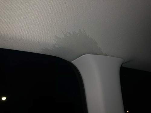

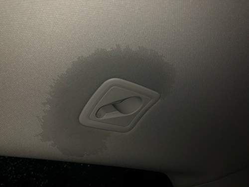

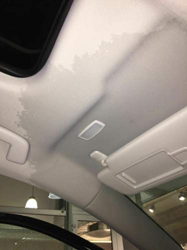

Hallo, ich wollte fragen ob du mal eine Lösung für das Problem gefunden hast. Ich habe nämlich genau das Selbe Problem mit meinem Sportsvan Ez 02/2018 ab Wolfsburg. Ich war 3 mal in der Werkstatt und es hieß das Auto ist in Ordnung und überhaupt keine Undichtigkeit. Bin vor Gericht gezogen und halte jetzt seit 4,5 Jahre durch. Ich will aber nur wissen woher das kommt echt abartig.

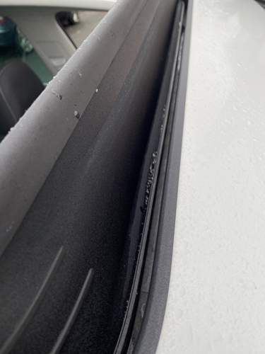

Die außen Rinne ist immer trocken aber die innere (wo das Gitter sich faltet) ist immer nass bei regen. Ich vermute einen überfüllten Effekt. Wenn voll tropft es.
Sogar motorhaubehebel, Pedale werden nass.
Ich will nicht wissen, wie unter der schwarzen Matte (Dämmung) aussieht.
Wasser auf dem Bild ist harmlos gegenüber eine Nacht draußen.
Laut den Bildern sieht das aber nicht danach aus, als ob das Wasser vom Panoramadach kommt. Dafür ist der nahegelegene Bereich am Panoramadach trocken. Wurde evtl. Windschutzscheibe ausgetauscht? Scheint aus der Richtung zu kommen.
Nein die wss wurde nicht ausgetauscht. Ist noch Original. Ich hatte mein Auto aus Wolfsburg geholt und seid dem immer in der Garage geparkt .seit dem das Auto draußen ist habe ich das Problem.
Es ist ein Zufall das das Bild trocken ist.
Es kann eigentlich keine was sein, da die innere Rinne immer voll mit Wasser ist. Wasser fliest ja von oben nach unten nicht andersrum.
Es ist wirklich belastend das Ganze.
Den Tipp mit der Frontscheibe würde ich trotzdem nachgehen, hatte beim Passat vom Werk aus eine nicht richtig eingeklebte Frontscheibe. Musste neu verklebt werden.
Sind Abläufe des Panodaches durchgängig? Was wurde denn schon alles gemacht in Verbindung mit dem Panodach? Wurden an den Ablauf-Enden die Stopfen bereits entfernt?

Ja die Abläufe sind frei.(selber getestet)

Dann kontrolliere ob werksverbauten Stopfen noch dran sind und entferne diese dann.
Siehe hier das Thema:
https://www.motor-talk.de/.../...blaufschlaeuche-stopfen-t6730299.html
Eventuell hat der Golf nur 2 Abläufe, habs nicht mehr im Kopf))
