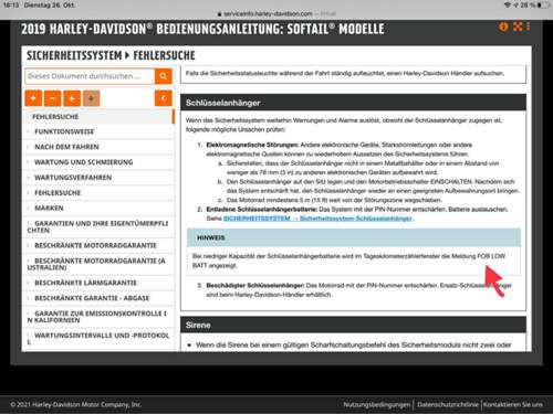

Schlüssel Key wird nicht erkannt. Muss manuell über Code entsperrt werden. Sie läuft dann leuchtet aber dann dauerhaft rot im Tacho….
Batterien in der Fernbedienung natürlich schon ausprobiert bzw. Erneuert…

Da steht, dass die Fobs neu angelernt werden müssen. Das macht der Freundliche.
Und der Scotty erwähnt noch ein Antennenkabel. Wenn das aus dem bcm raus ist, wird der Fob auch nicht erkannt.
https://...einfo.harley-davidson.com/.../1481326992721372433?...
Welches Baujahr ist es nun?
Die Antenne liegt bei der Sporty unterm Sitz und gern bricht mal der Stecker ab dann funktionieren die Fobs auch nicht. Hat sie noch ein HFSM schau mal ob der Stecker richtig sitzt. Ist sie älter und hat noch Drücker-Fobs ist die Antenne der vordere linke Blinker.

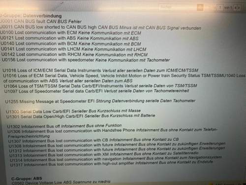

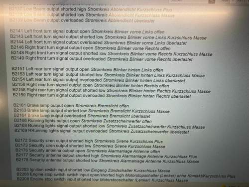

Fehler nach Diagnose im Tacho
ECM no Resp
BCM b2102
b2103
b2104
b2107
b2109
b2112
b2113
b2116
b2117
b2119
b2123
b2132
b2123
b2138
b2141
Spdo:
b2272
U0121
U0100
Hocker startet auch nichtmehr seit neuesten keine Ahnung was da gerade abgeht :-)
Kleine Auswahl
Hoffe du kannst was erkennen.
Das sind viel zu viele Fehlercodes.
Wenn so eine riesen Liste kommt, ist meistens irgendwo ein Kurzer.
Guck mal, ob die Kabel von der Lambdasonde ok sind.
Ist zwar in´s Blaue geraten, aber leicht zu überprüfen.
Da war einer Im Nachbarforum, der hatte ähnliche Fehlercodes.
Ein durchgeschmortes Lambdasondenkabel war die Ursache.

Moin,
Starte die Diagnose noch mal aber diesmal mit den Killschalter auf Run .Dann sollte schon ein Teil der Codes weg sein. Die meisten Codes sagen keine Spannung/ Komonikation mit dem BCM .
