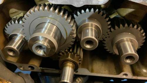

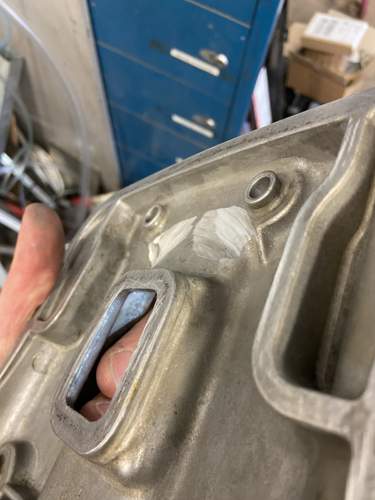

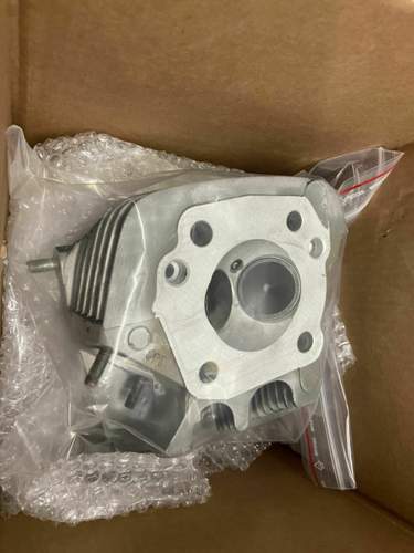

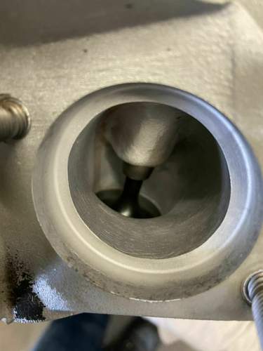

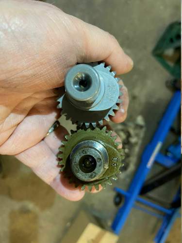

Ich habe die Andrews N4 verbaut, mit dem 490er Lift.
Angefangen hatte das so…, die N4 hatte ich für einen moderaten Kurs bei Kleinanzeigen bekommen.
Als ich sie dann auseinander gebaut habe, habe ich noch viel gelesen über diese art Umbau…Zweck und Sinnhaftigkeit 🙂 🙂…
Dann war ich an dem Punkt, daß, wenn die Ventile durch die N4 weiter und länger aufmachen sollen, macht es wenig Sinn, das ganze zu begrenzen mit den 883er Ventilen.
Also dann Nockenwelle eingebaut und die Köpfe versendet 🙂.Verdichtung sollten die von S&S angegebenen 9,4:1 sein, der Brennraum ist geblieben so wie er vorher war.
Glaube ich zwar nicht so ganz, da jetzt durch die größeren Ventile und die Nockenwelle mehr Gemisch zum zünden in den Brennraum kommt als vorher… somit gleichzeitig eine höhere Verdichtung… aber naja, bis jetzt ist alles dicht am Zylinderkopf und habe sie schon anständig bewegt um sicherzugehen das auch alles haltbar ist.Das einzige was noch war ist, das die Kipphebel an die Deckel der Rockerbox geschlagen haben, dachte erst es ist ein Nageln… aber nein nachdem ich die Deckel abhatte um nachzusehen bemerkte ich das die Kipphebel an die Deckel schlugen, wahrscheinlich dadurch das die Hebel durch die höheren Nocken weiter geöffnet werden….habe ihnen dann etwas Platz im Deckel gemacht und gut war… mache mal ein Foto vom bearbeiteten Deckel mit rein.
Wenn das Wetter jetzt wieder paßt fahre ich mal bei uns zu Harley auf den Prüfstand, interessiert mich ja jetzt schon was letztendlich an Leistung bei rum gekommen ist, sollten so 85-90Ps sein denke ich, wenn ich dort war kann ich ja nochmal Meldung hier machen.
