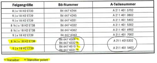

Habe eine neue als Ersatz bestellt und die gelieferte ist an den sichtbaren Flächen und Kanten poliert, die verbaute nicht.
Die MB-Nr. ist gleich - w211 401 5302. Die vom Anbieter genannte B66474332 Nummmer findet sich auf beiden Felgen nicht.

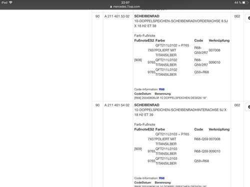

Es könnte sein dass es die gleiche TNR mit einem anderen Farbcode gab. Poliert und nicht poliert. Der sogenannte ES2 bestehend aus 4 Ziffern. Sollte an Hand der FIN im EPC zu ermitteln sein. Hängt hinter der A Sachnummer
Es gibt die Felgen in "silber lackiert" und in "glanzgedreht".
Unterscheidbar sein müsste das am ES2 (ist in dem Fall ein Schlüssel für die "Farbe"😉.
Umtauschen!
Richtig. Sieht man ja auch an meinem Foto ganz gut, welches ich oben gepostet hatte. Farbcode P765 ist poliert mit Titansilber und der Farbcode 9765 ist nur Titansilber. Also hat man dir die Felge mit dem Code 9765 geliefert und du brauchst aber den Farbcode P765
Oh, dein Foto hatte ich gar nicht wahrgenomen.
Die A-Teilenummer ist bei beiden "Farben" identisch. (Da muss man halt den Farbschlüssel wissen)
Mit der B6-Nummer ist die Farbe aber eindeutig zu finden.

chruetters - bei deinem Bild sieht man das es zwei Versionen gibt, titansilber und titansilber poliert.
Die B-Nummer ist auf den Felgen nicht zu finden.

Richtig, es gibt optisch zwei Versionen und von der Felgenbreite zwei Versionen.
VorMoPf ist die glanzgedrehte, ab MoPf einfarbig silber.
VA & HA 8,5" ist 4Matic Sommer & Winter oder Winter ohne 4Matic.
VA 8,5" HA 9" ist Sommerradsatz ohne 4Matic.
(Dass beide Farben die gleiche eingeprägte Teilenummer haben ist klar - die Felge ist ja gleich, nur die Nachbearbeitung/Lackierung ist anders.)

Habe jetzt die Info:
Die Umstellung von Glanzgedreht (Farbcode: 7X07) auf Titansilber lackiert (Farbcode: 9765) war am 12.01.2007. FIN bis ...B117234 bekamen die glanzgedrehten und ab ...B117235 die komplett in Titansilber lackierten Felgen.
