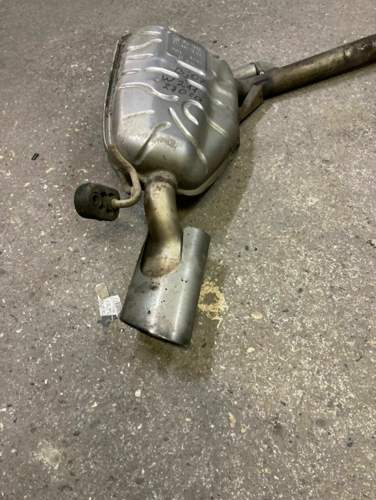

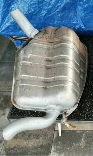

Hi. Es ist schon etwas länger vorbei, seitdem der letzte hier was geschrieben hatte, aber ich hätte noch eine Frage. Würden die Sportpaket ESD (Bild 1) anstatt den Original-Endtöpfen (Bild 2) passen auf einem 280 CDI VorMoPf? Die vom Sportpaket sehen etwas kleiner aus. Ich würde gerne wissen ob es von der Halterung her und so passt. Viel umbauen möchte ich unten nicht. Nur ESD ändern und stoßstange zurechtschneiden. Danke für Eure Antworten im voraus!!

Naja ich habe daweil nix gemacht. Ich wollte eigentlich nur den alten Endschalldämpfer abflexen und neuen dranschweißen. Bei Avantgarde Modellen (Limousine) ist die Schnittfläche für die Auspuffendrohre angezeichnet. Diesen wollte ich ausschneiden und es gibt bei MB Blenden die man lackiert und draufsteckt, damit der Schnitt nicht gesehen wird. Dann schaut der wie original aus. Beim T-Modell muss dafür die untere Leiste an der Stoßstange durch einen vom Sportpaket ausgetauscht werden. Bei der 2 flutigen Amg-Sportpakeet Auspuffanlage ist es soweit dasselbe glaube ich aber wenn du es wie original in der original Stoßstange haben willst, musst du diesen ausschneiden. Am besten wäre es aber einfach eine Amg-Sportpaket Stoßstange zu kaufen. Dann sieht es besser aus und ist einfacher. Die normale E55 Amg Stoßstange hat Aussparungen für die 4 flutige Anlage
Beim normalen Sportpaket ist es die gleiche Stoßstange wie beim Avantgarde, nur mit Einsparungen für die Endrohre
