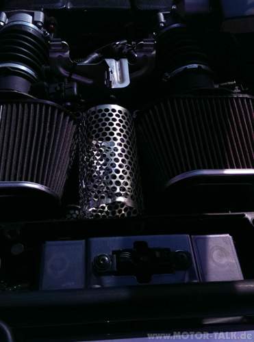

Ergänzend möchte ich aufzeigen wie ein Serienfilter innen aufgebaut ist.
Das Stützkorsett besteht aus einem gelochten Blech worin sich 17x26 Stück Löcher
mit einem Durchmesser von 8mm befinden.
Das ergibt eine Fläche von 222cm² pro Filter x 2 = 444cm² ( recht wenig )
Anbei ein Bild des Stützkorsett und daneben meine Monsterfilter 😁
Tom
Filter2
