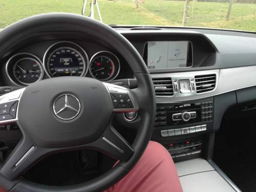

Hi Leute,
habe Heute das Sportlenkrad nachgerüstet.
Normalerweise funktioniert es nicht wenn man es einfach reinsteckt. Man braucht das Steuergerät vom CLS.
Die Schaltpaddles funktionieren bei mir auch einwandfrei 5G Getriebe ohne freischalten. Die Platinen vom CLS Lenkrad von den Tasten muss auch getauscht werden.
Oder man behält alles so wie es ist und man kauft sich ein neues Mantelrohrmodul, das wird dann etwas teurer 😉
Lenkrad wird mir 80NM angezogen, falls jemand auch tauschen möchte 😉

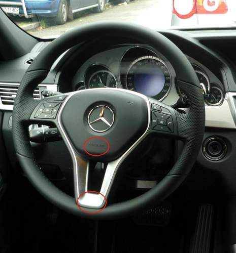

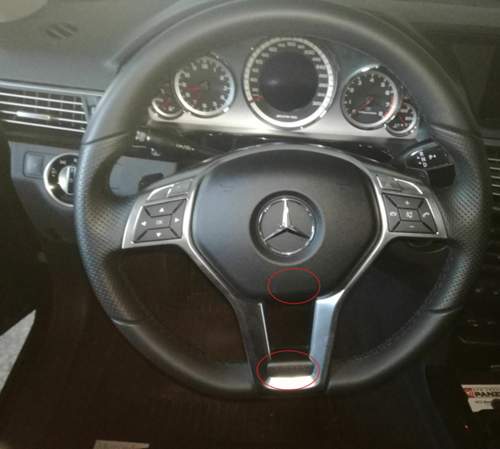

Was noch wichtig ist, ist der Airbag. Hier ist in der Vergangenheit aufgefallen, dass vermehrt der falsche verbaut wurde, da es zwei sehr ähnlich aussehende Versionen gibt. Nimmt man den falschen stimmt das Spaltmaß zum Lenkrad nicht, da die Form minimal anders ist.
Teilenummer ist egal wenn man folgendes beachtet:
-Steht auf dem Lenkrad unten in der Mitte Airbag, so darf es auf dem Airbag selbst nicht mehr stehen.
-Umgekehrt, steht auf dem Lenkrad nix, so muss es auf dem Airbag stehen.
Im Anhang 2 Bilder wie es richtig ist.

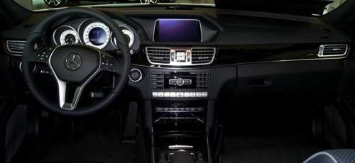

Wie ist das denn wenn ich meinen 2013 Mopf mit 4 Speichen Lenkrad auf ein Avantgarde, bzw. 3 Speichen Lenkrad umbauen möchte? Das sollte ja 1:1 passen oder? Und passt der Airbag auf dem 4 Speichen Mopf Lenkrad in das 3 Speichen Mopf Lenkrad?
Airbag passt nicht.
Mach Fotos von was du auf was umbauen willst.
Das Obere habe ich verbaut und das Untere hätte ich gerne. Aber ich sehe jetzt schon selber das der Airbag nicht passt, im direkten Vergleich.

Airbag muss sowieso neu.
Lenkrad kaufen und Umbauen.
Ansonsten nur auf Heizung und oder Spurassi achten.
Passt alles auch die Steuergeräte.

@CLK230FAHRER schrieb am 1. Juni 2017 um 09:07:02 Uhr:
Die Blende wo unten Airbag steht kann gewechselt werden.
Da gibt es 3 Varianten
1. Airbag
2. Mercedes
3. AMG
und man kann sie in jeder NL bestellen
Das hat nichts mit dem Airbag Problem zu tun.
Bei jeder der o.g. Blenden darf auf dem Airbag das Wort Airbag nicht draufstehen.
