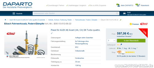

Du meinst ein BILSTEIN - B12 Pro-Kit 46-192424 !
Leider sehe ich nirgends was da dabei ist alles und das ist glaub teurer als die teile einzeln zu kaufen. Es kommt darauf an was in dem Set alles enthalten ist.
Kosten des Sets sind zwischen 500 - 600 € und einzeln mit allen Teilen die ich jetzt mal gesucht habe 300 - 350 €.
Da stellt sich die Frage warum das Kit so viel teurer ist.
Also was man weiß sind die Dämpfer und Eibach Federn, aber was sonst noch habe ich nicht gefunden oder muss man da immer die Dämpfer doppelt wählen.

---- mein letztes B6 Set hatte vor einiger Zeit nach längerer Suche und etwas Handeln 411 Euro gekostet
B8 Set v+h kostet um die 450- 500
Eibach Federn Pro-Kit um die 120
B 12 um die 550-600

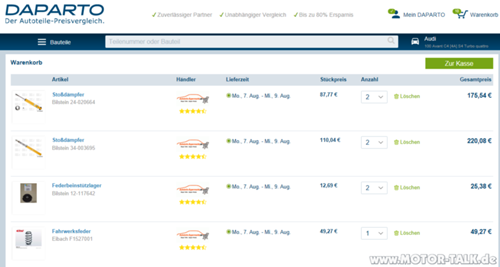

Ich habe mir das jetzt mal so auf die schnelle zusammen gestellt ohne zu wissen ob da noch was fehlt.
Also da ist noch mehr dabei als nur die Federn und Dämpfer.
Update... Federn nicht den Satz genommen....

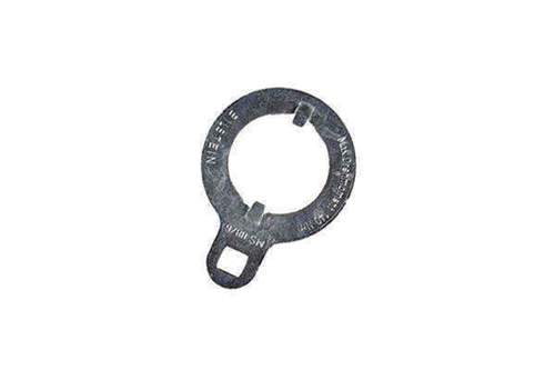

Wenn brauchst noch das Werkzeug zum anziehen (Bilstein 14-244148) oder was selber bauen.

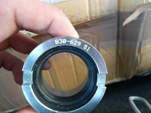

Fehlt auf meiner Liste noch was ? Dieses Werkzeug verkauft nicht jeder. Ist das dafür echt nötig bzw. das richtige ? Wo bekommt man das am besten her ??
bekommst sonst die mutter nicht vernünftig angezogen
Werkzeug
unter Zubehörliste suchen .... 14-244148 Montagesatz, Stoßdämpfer
Bilstein-werkzeug
nachteil von dem Werkzeug : kann man nur ohne verbaute Feder vernünftig anziehen.
habe mir Werkzeug wie original von Audi (VAG 2069) umgebaut um so die Mutter von oben anzuziehen.
Mutter

Ich denke das mein Schrauber da auch genug Erfahrung mit hat obwohl den Schlüssel wird er wohl nicht haben. Das ist schon schwach das Bilstein diesen nicht in der Artikelliste aufführt wenn dieser dazu benötigt wird. Das hat bestimmt schon oft böse Überraschungen beim Einbau gebracht.
Für das Geld was ich das Werkzeug gesehen habe wirkt das aber echt billig hergestellt. Für um die 20 € erwartet man was stabile solides.

Das Werkzeug ist ja auf der Bilsteinseite aufgeführt, nur etwas versteckt. Kostet dort 10 Euro (Siehe mein Post von 22.49Uhr gestern mit link ) .... tja ist leider nicht in der Beschreibung und sonst wo nicht erwähnt das man dieses Werkzeug braucht.
Bin selbst beim ersten kauf drauf "reingefallen" ... naja 1h und eine 30er Stecknuss später hatte ich dann den passenden Schlüssel selbst gebaut.

Thema Mutter ..... das ist die vergleichbare Mutter vom original Federbein wo die Dämpferpatrone in das Rohr reingesteckt wird und der Dämpfer festgeschraubt wird. Die Audi-Mutter muss mit 240Nm angebrummt werden , die Bilstein nur mit 130Nm und dem speziellem Werkzeug.
... nur kann man die Audi-Sechskantmutter nicht mehr nutzen da der Bilsteindämpfer mit dem Rohr zu dick ist .... außerdem hat die Bilsteinmutter ob ein Wellendichtring eingebaut den man unbedingt zur Funktion vom Dämpfer benötigt.
Außerdem ist ganz wichtig keinen einzigen Tropfen Öl ins Rohr/Federbein einfüllen .... der Bilsteindämpfer hat unten ein Belüftungssystem welches dann beim ein und ausfedern das Öl einsaugen würde ..... was zum Totalschaden beim Dämpfer führt!!
