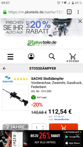

ich habe von Sachs diese hier gefunden die laut fahrzeugnummer auch zu meinem Wagen passen. Was mich aber stutzig macht das bei diesem Stoßdämpfern nur standardfahrwerk angegeben ist.
Wenn mein Wagen in der Ausstattung aber ist a486 hat ist es doch ein sportfahrwerk oder sehe ich das falsch? Bräuchte ich dann andere oder könnte ich auch diese nehmen
Stoßdämpfer sachs

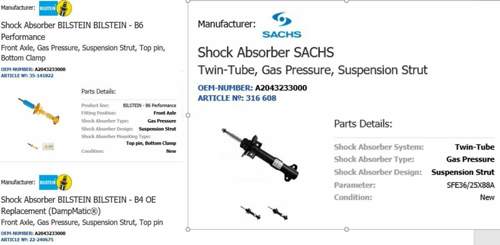

Die A2043233000 entspricht dem CODE 486. Es sind also nicht die Standardfedern verbaut.
Zur Auswahl habe ich
Sachs: 316 608 und
Bilstein B6 Performance 35-141822 bzw.
Bilstein B4 22-240675
Hat jemand mit einem der Dämpfer bereits Erfahrunge sammeln können? Beide sind im Preis ja relaltiv vergleichbar.
Danke für Euren Input!
Unbenannt
Wenn du mit den originalen Federn weiter fahren willst würde ich die Sachs nehmen.
Wenn du eh vor hattest/ hast das Auto tiefer zu legen würde ich das Bilstein nehmen.
Guter Einwand. Dann werde ich die Sachs nehmen,da ich keine neuen Federn holen wollte.
Warum wäre die Kombi aus Bilstein und alten Federn doof?Weill nicht aufeinander abgestimmt? Etwas tiefer ist meiner ja schon.
