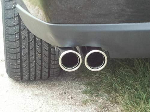

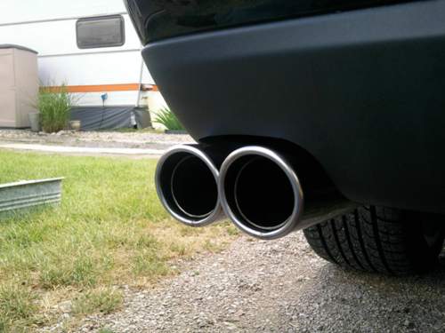

Irgendwie ist mein Text weg.
zu 2ten versuch.
Habe die Anlage jetzt 2Wochen drauf ohne Prob.
Qualität und Passgenauigkeit ist perfekt, und die optik auch.😎
Einzige Anpassung an der Heckstoßstange mußte etwas mit dem freund "Dremel" nachgeholfen werden!
Das wars auch schon.
Wünsche euch noch ein schönes WE.
Sven
p.s. Danke an alle die an mich geglaubt haben😁😁😁
Hier nochmal die Bilder.

Guten Abend,
also den Bildern nach zu urteilen hat doch alles super geklappt und sieht noch besser aus. ;-)
Wie bist du akustisch zufrieden, ist sie sehr laut?
Ich habe mich eben Anfang des Jahres für die TME-Anlage entschieden um dem "Problem" mit der Eintragung zu entgehen. (ABE war dabei)
Schönen Abend noch,
Basti

Der klang ist gleich geblieben, denke ich mal.Im stand höre ich keine veränderung, aber zwischen 2000-2500 würde ich den klang im innenraum etwas Sonnorer bezeichnen.Zum Baujahr siehst du da was falsch meiner ist 06/2005!Der D5 ist einfach ein geiler Motor, daß kann man glaube ich schon sagen.Probleme gab es mit Motor und Getriebeeinheit noch keine.Nur mit den anbauteilen und achsteilen (Keilrippenriemen spann und Umlenkrollen Generatorfreilauf Radlager Kabelbaum Heckklappe Servopumpe)Das ist zwar ärgerlich hat aber meines erachtens nix über die Qualität der Antriebseinheit auszusagen.Durch den zuheitzer wird das Aggregat auch schnell warm.123tkm

So sieht das am R aus 😉
Hab noch etwas "good vibrations" zw. 2000 & 2800rpm, klang ist dezent aber kein Vergleich zum Original 🙂
Habe mich heute übrigens mit'm Hemi V8 gematcht, der zuerst auf der AB vorbei ging und sich dann nicht absetzen konnte, als ich Gas gab; ab 180 bergauf mußte der dann heftig Federn lassen - hätte ich nicht gedacht.....; der Klang der TME ab ~4500rpm wird zudem immer noch geiler, da könnte man fast süchtig werden 🙂
Das dezente Turbopfeifen jenseits 200 mit der Orig.Anlage hört man mit der TME aber nimmer 😉
