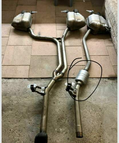

ich Interessiere mich auch für den Umbau, kommend vom 190PS Quattro Q5 und wollte mal wissen, was das für ein Teil da auf dem Foto ist? Die Duplex Anlage vom 3.0 hat das auf den ersten Blick nicht.

Würde auf MSD tippen.
Jo.
Ist also egal, wenn das Teil nachher fehlt? Vielleicht können die Umbauer mal berichten.
Das ist egal. Verbau die Originale 3.0 tdi Anlage und gut ist.
