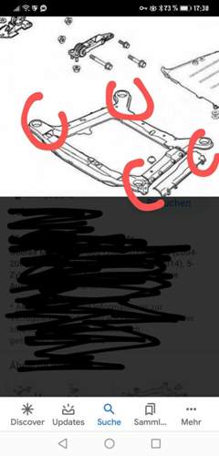

Unter Motor und Getriebe gibt's doch diesen Hilfsrahmen. Der ist, meine ich, an vier Punkten mit der Karosserie verschraubt. Jeder Punkt hat eine Gummibuchse.
Hast Du das schon mal geprüft?

Na dann wären ja die Buchsen unten auf dem Hilfsrahmen ja doch noch Kandidaten, aber das müsste man mit nem Hebel rauskriegen...

Welche speziell?
Sind an den markierten Stellen nicht auch Buchsen??? Ich meine ja; an die hatte ich gedacht.
Der Oldwood sprach von Buchsen am Hilfsrahmen..
KUM
Jepp, siehe Bild.
Ah,ok.
Aber ich glaube nicht,das die für irgendwas verantwortlich sind.
