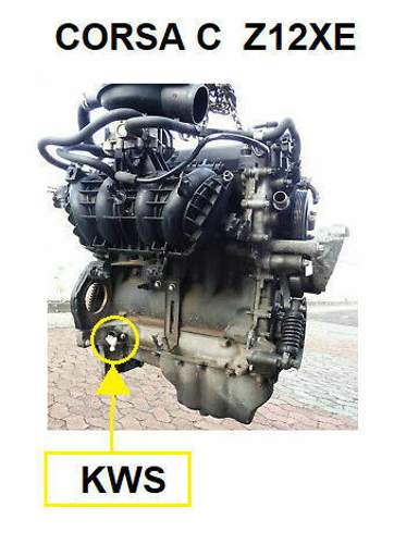

BTW
KWS sitzt unter dem Anlasser.
Z12XE Einbauort KWS

Hatte heute erst Zeit unters Auto zu gehen um den KWS abzustecken, und oh Wunder, der Motor sprang nicht an. Also kommt eine neuer KWS rein. Eine neue Zündpsule werde ich mir bei Zeiten besorgen, falls das Problem dann trotzdem wieder auftritt.
