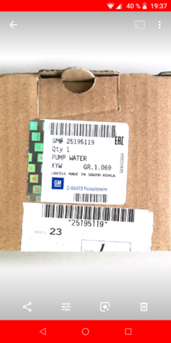

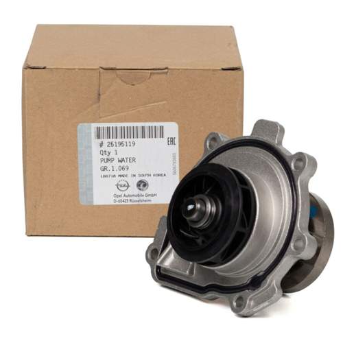

Wer hat das Teil original an's Band geliefert?
Südkorea, Firma unbekannt.
Bei den Optimal Teil steht glaube Made in South Korea drauf.

Die original Pumpe hat auch nur ein Kunststoffrad.

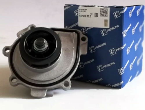

Was ist von Pierburg Wasserpumpen zu halten ?

Ich habe jetzt eine von Pierburg gekauft, die sollen angeblich damals für Europa ans Band geliefert haben und ja es gab auch orig. Ersatzpumpen Made in Germany.
Jetzt gibts nur noch Made in South Korea.
Pierburg
