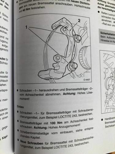

ist es bei den Brembobremsen im Meriva normal, dass wenn man rückwärts fährt und bremst und dann vorwärts fährt es einen kleinen Ruck gibt. Wenn die Bremsen dann warm sind ist es weg. Hat das mit dem werkseitigen Spiel (Ausdehnung) zu tun?

Ich habe mir nun Beläge von Ferodo bestellt und vermessen, die haben eine Länge von 95,5 mm, die Bleche haben jeweils drei Zentel Milimeter. Also 96,1 mm Gesamtmaß. Habe mir zur Sicherheit zwei neue Bremssattelträger bestellt, es wird sich dann zeigen ob die Beläge bei den neuen spielfrei passen. Wenn ja, hätte sich deine These mit dem eingelaufen bestätigt. Möglich wäre, dass über die Jahre die Bremsbeläge wenn sie über das Blech rutschen, auch die Führung der Bleche leicht abtragen. Und bei meinem Meriva ist es so, dass es sich schon um ein Knacken handelt. Es ist eben weil ich immer rückwärts vom Parkplatz fahren muss. Nach drei vier Bremsungen ist es dann weg. Dann stehen die Beläge oben.
P.S. Das Gewinde hätten dann die beiden Vormonteuere mit zu hohem Drehmoment rausgezogen. Was da zu sehen war, war grau, die Schraubensicherung ist blau (mittelfest), also Guß vom Träger.
Nicht jede Schraubensicherung ist blau. Dann kommt noch etwas Abrieb dazu...
Ist das Gewinde im Träger wirklich hin? Das wäre blöd. Auch wenn es die heute ja recht günstig neu gibt.
Kann ich dir erst sagen, wenn ich die alten Teile in der Hand habe. War auf jeden fall so, dass in der Mitte ca. ein Drittel mit diesem grauen ich schreibe mal Pulver in grau bis zu den Gewindespitzen gefüllt war. Ich gehe da kein Risko ein, nicht nur wegen mir auch wegen anderen. Nochmals danke für deinen Denkanstoß!
Kurz und knapp, Schrauben gereinigt, Schraubensicherung drauf, in neuen Halter eingeschraubt mit 100 Nm. So passts!

Anzugsmoment ist aus den Astra F/G Forum, da sind es zwischen 180-230 Nm, die Aussagen schwanken etwas.
ganz nach dem Motto....nach Fest kommt ab 😁
Der Astra G (z.B. Z 16 SE) hat hinten die gleichen Bremsen wie der Meriva A, Drehmoment am Bremssattelhalter gleich wie der Meriva A. Vorne hat er einen integrierten Bremssattelhalter. Sind aber auch 180 - 200 Nm möglich. 😁
Ich will nicht wissen, was der Guss (Gewinde) im Bremssattelhater macht bei 200 Nm. Dann liegen 200 Nm Drehmoment auf ca. 15 mm eingeschraubtem Gewinde an (Schraube M 12 X 26,6 mm), den Achsschenkel musst du noch abziehen, der hat nur eine Durchgangsbohrung.
Selbst die Querlenker bekommen keine 130 Nm. https://www.autoplenum.de/.../querlenker-opel-meriva-a-drehmoment---
Was sind das?
8er Feingewinde?
Mal ehrlich. 200NM...?
Hier die Auflösung laut Etzold für Zweifler.
