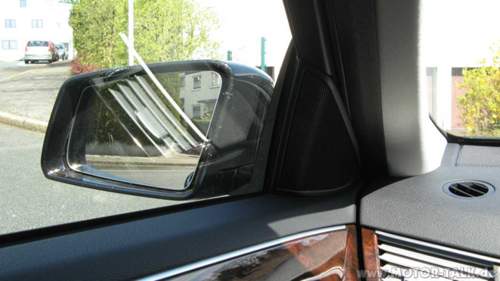

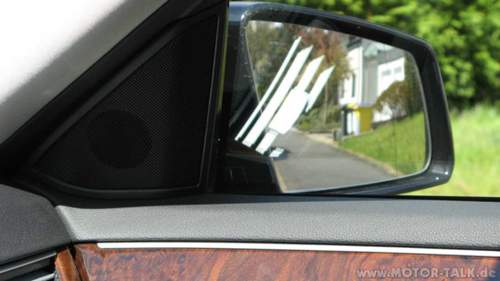

Hallo ins Forum,

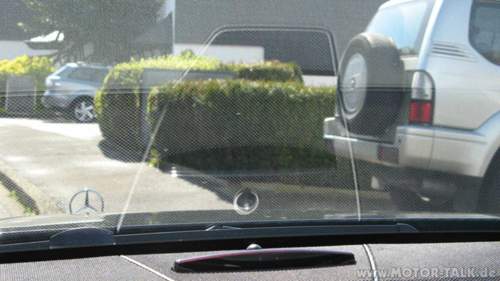

nach 7 zufriedenen Jahren mit meinem W211 bin ich nun auf den W212 (E 350 BE) umgestiegen. Ich fahre das Fahrzeug in der Ausführung Elegance. Was mir dort als sehr störend auffällt sind die Spiegelungen in der Windschutzscheibe und in den beiden Seitenscheiben. Ich rede hier von der Umrandung um die Parktronicanzeige vorne sowie von den beiden alufarbigen Lüftungsgittern ganz rechts und ganz links. Dabei bedecken letztere fast die gesamte Rückspieglfläche
Hat jemand einen Kniff, wie man diese sehr störenden Effekte abstellen kann?

ich komme soeben zurück vom Freundlichen. Die silberfarbigen Lüftungsgitter rechts und links wurden gegen schwarze getauscht. Ohne jegliche Diskussion! Die Fragestellung scheint nicht unbekannt zu sein. Ab sofort keine Spiegelungen mehr! Und von der Ästhetik her ist es mit Sicherheit keine Verschlechterung!

Ich habe die von mir gemachten Fotos noch einmal gepostet und überlasse das Urteil dem geneigten Betrachter.

Jetzt bin ich zurück von der Foto-Safari. Die Ergebnisse finden sich im Anhang. Jetzt sagt mir bitte nicht, dass das normal ist. Die Spiegelungen treten nicht nur bei ungünstigen Lichtverhältnissen auf. Es ist eher so, dass man Glück haben muss, dass sie nicht in Erscheinung treten. Ich behaupte mal, dass man Gefahr läuft, damit nicht einmal durch den TÜV zu kommen!
Habt ihr diese Spiegelungen denn nicht auch an euren Autos? Ansonsten ist ja wirklich davon auszugehen, dass bei meinen Scheiben - wie schon vermutet wurde - ein Beschichtungsfehler vorliegt.
Ich bin gespannt auf eure Reaktionen.

Solche starken Reflexionen sind mir bisher noch nicht untergekommen. Ob da ein Beschichtungsfehler vorliegt kann ich Dir natürlich nicht sagen. Aber sowas würde mich auch stören. Zumindest was die Seitenscheiben betrifft. Die Frontscheibe kommt mir bei diesen Lichtverhältnissen relativ normal vor.
Wenn Du die Luftklappen gegen schwarze tauschen lässt, müsstest Dein größtes Problem erst mal los sein. Frage vielleicht bei der Gelegenheit den Freundlichen, ob er einen entspiegelnden Glasreiniger kennt. Sofern es sowas gibt.

Beim TE sehe ich das allerdings anders. Speziell auf Bild drei spiegelt sich die komplette Struktur des Armaturenbretts auf die volle Breite, finde ich sehr störend und keinesfalls normal.
