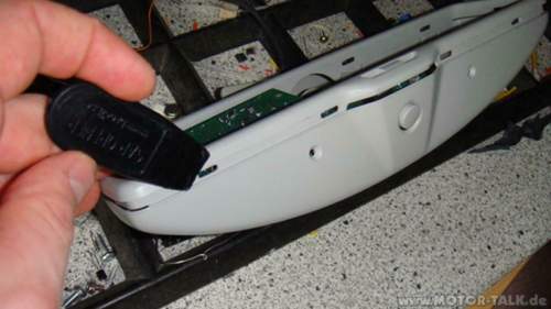

erstmal danke für die schnelle Antwort. Was das Öffnen des Spiegels angeht, so ist das recht einfach, wenn auch nicht ungefährlich für das Spiegelglas. Der Frontrahmen des Spiegels wird von 10 Rastnasen gehalten, jeweils 4 unten und oben und je eine rechts und links. Am besten hebelt man das ganze mit einem kleinen Kunststoffkeil auseinander (meiner war bei einer Handykonsole von Brodit dabei). Wichtig dabei ist, dass man keinen Druck auf das Glas ausübt, sonst....;-). Ich habe mir die Ecke gesucht, die sich am weitesten auseinanderdrücken lies (oben rechts oder links) und bin mit dem Keil entlag der Gehäusekante zur Mitte"gefahren", siehe da es machte Klick und die Rastnasen waren ausgeklinkt ohne abzubrechen. Das ganze auf der anderen Seite wiederholt und dann kann man auch unten den Keil in den Gehäusespalt reindrücken und der Frontrahmen ist ab.

In den Anhang habe ich mal ein paar Bilder gepackt, vom Gehäuse und von der Leiterplatte. Auf dem Leiterplattenfoto sieht man die 3 nichtbestückten Anschlußpins. Mittlerweile habe ich raus gefunden, dass der auf dem Foto obere für die Instrumentbeleuchtung ist und man nur die Diode darüber nachbestücken und eine Lötbrücke entfernen muß, und schon dimmt sich die Ambientebeleuchtung mit der Innenbeleuchtung. Der 3. Pin von oben ist hart mit einer Leiterbahn auf Masse gezogen, das wird wohl dann das Spiegelsignal 2 sein. Der Mittlere ist dann wahrscheinlich Spiegelsignal 1, dieser ist aber mit einer Lötbrücke auch auf Masse gezogen und es fehlen wahrscheinlich noch ein paar Bauteile um ihn zum Leben zu erwecken. Da hilft wohl nur ein Schaltplan weiter...aber wo bekommt man sowas her!?

Spiegelleiterplatte
Spiegelgehaeuse
