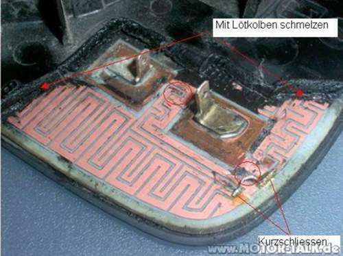

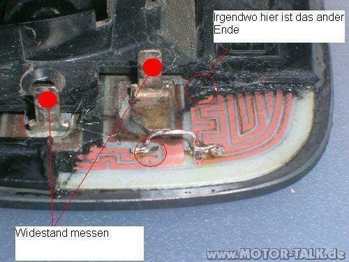

Hallo msmutato,
mit "Reparieren" heisst es nicht gleich den Originalzustand zu erreichen.
Auf dem ersten Bild ist der Spiegel auf der Fahrerseite, auf dem zweiten die Beifahrerseite. Die Spiegel sind vom 3b.
1. Spiegel ausbauen.
2. Mit einem Lötkolben den Plastik neben Kontakten entfernen.
3. Die schwarze Schicht (ist wie Bitumen) mit Aceton entfernen. Jetzt siehst du schon die Bahnen der Kupferfolie. Diese Schaltung ist offen! Wenn du genau hinschaust siehst du die offenen Enden der Bahnen die auf der anderen Seite von Kontakten kommen.
4. Die Kupferbahnen kurzschliessen, dabei einen sehr feinen Lötkolben verwenden. Auf dem Bild habe ich die zwei offenen Enden gekennzeichnet. Wenn du es vor dir hast, wird es sofort klar.
5. Unbedingt den Widerstand zw. Kontakten messen. Fahrerseite muss 8 Ohm, Beifahrerseite 12 Ohm
betragen.
6. Die offene Stelle isolieren, dafür kann man Silikon aus Sanitärbereich nehmen. Einige Zeit trocken lassen, am besten über die Nacht.
7. Spiegel wieder am Auto anbringen.
Alles in einem hat es bei mir eine halbe Stunde gedauert.
Die Spiegel werden sehr schnell warm.
Aber man muss etwas vorsichtig mit der Heizung umgehen. Die Heizung darf NIE auf Dauer laufen, sonst können die Gläser platzen. 10-15 Minuten sind Ok, aber nict 3 Stunden. Wenn du diese Methode anwendest dann auf eigene Gefahr. Als Absicherung kann man einen Widerstand von 5 Ohm, 10W in Serie schalten, dann kann man auch die Heizung auf Dauer lassen.
Ich mache es so: wenn es nötig ist schalte ich die Spiegelheizung an, nach einigen Minuten schalte ich sie wieder aus, denn das Wasser oder Eis verdampft sehr schnell. Bei Regnen schalte ich die Heizung auch ab und zu an und habe somit freie Sicht nach Hinten.
