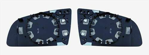

ich habe ein kleines Problem und zwar sind meine beiden Ausenspiegelgläser (beheizbar, automatisch abblenbar und automatisch anklappbar) irgendwie dunkel (sieht wie getönt aus) geworden. Denke das beide kaputt sind. War auch schon beim 🙂 doch da traf mich der Schlag als er sagte das 2 neue Spiegelgläser knappe 450 Euro kosten sollen 😰 Ich finde das viel zu teuer für die Gläser deswegen habe ich mir in der Bucht diese hier bestellt:
http://www.ebay.de/.../131273740204?...
Habe versucht sie gestern einzubauen aber sie halten komischerweise nicht sondern springen immer wieder raus. Laut Artikelbeschreibung müssen sie ja passen. Ich bin Handwerklich eigentlich nicht unbegabt und schraube selbst auch viel am Dicken aber entweder bin ich hier jetzt zu blöd dazu oder die passen wirklich nicht. Auf dem Karton in dem die Gläser geliefert wurden steht drauf A4 B6 und B7 aber das sind ja alles die gleichen Spiegelgläser beim A3, A4 und A6 VFL. Vielleicht hat ja jemand einen Tipp für mich ansonsten muss ich wohl oder übel zum 🙂 damit der die Gläser wechselt.

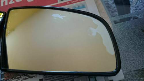

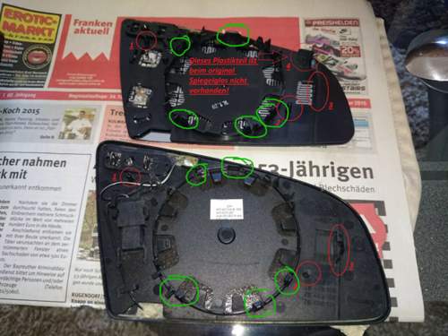

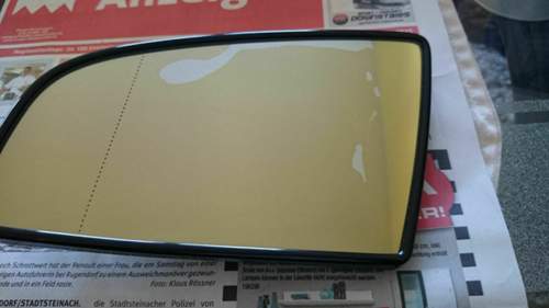

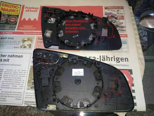

So hier die versprochenen Bilder von den beiden defekten Spiegelgläsern und beim letzten Bils ein Rückseitenvergleich vom alten und neuen Spiegelglas. Es scheint so als wäre beim neuen Glas so eine Plastiknase dran die beim alten nicht vorhanden ist. Meint ihr daran könnte es liegen? Nicht das ich die Nase jetzt abmache und danach passt es immer noch nicht weil dann kann ich die Gläser ja nicht mehr umtauschen.

Das sind die Spiegel vom VFL und die aus EBAY sehen eher nach VL aus. Könnte der Grund sein, warum die nicht passen. Beim VL färben sich die Spiegel bläulich, Deine sehen aber eher braun aus. Könnte auch Wasser sein, das in das Glas eingedrungen ist. Fakt, die sind wirklich hinüber.
Wenn du in meinem Anfangspost auf den Ebaylink klickst kommst du zu den Spiegelgläsern die ich gekauft habe und da steht drin "Audi A6/S6 4F/C6 (Modell 2004-2008)" somit also VFL. Das ist echt total komisch das die nicht halten. Meinst es liegt an der einen Plastiknase die meine originalen Spiegelgläser nicht hatten? Würde sie ja wegmachen da man sie sowieso nicht benötigt aber wenn die danach immer noch nicht passen kann ich sie ja nicht mehr umtauschen 🙁
