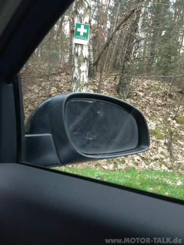

Hallo,mir ist vorgestern auf der Fahrerseite das Spiegelglas heraus gefallen, wie kommt denn sowas?

Wenn ich das hier so lese, muss ich sagen das ich Glück hatte, das mir das Glas beim Putzen in die Hand gefallen ist, Scheibenkleber drauf und gut war die Sache.
MfG
Bei mir sind schon beide Seiten abgefallen. Kleber löst sich halt. Das kündigt sich aber schon durch wackeln an. Links vor 2 Jahren und der rechte vor 3 Wochen. Hab jeweils so ~15 € eBay Ersatzgläser drin (Kfz Spiegel Werner). Sind einwandfrei.
Hatte den rechten auch erstmal mit Silikon angeklebt. Ist aber nicht optimal da wahrscheinlich die Heizung dann nicht mehr funktioniert, kein direkter Kontakt mehr zur heizfolie.

Mir sind die Spiegelgläser auch schon rausgefallen, hatte allerdings in beiden Fällen Glück - der fahrerseitige Spiegel hing nach dem Einsteigen und losfahren noch irgendwie gekippt dran, und die Beifahrerseite hat sich beim Putzen gelöst. Einfach beide ordentlich an der Klebefläche entfettet und mit ausreichend Superkleber montiert - hält schon seit einem Jahr trotz Laternenparken und Minusgraden und die Heizung funktioniert weiter einwandfrei.

es hing noch am seidenen Faden und mit 2 mal wackeln war es dann auch ab. Habs erstmal notdürftig mit Schaumgummi und einem Tape wieder angebracht 😁 Ohne Spiegel ist ja nix!

ist mir grad vor 2 wochen auch passiert, zum glück bei 60 aufer landstrasse, plötzlich kippte das glas wie in zeitluppe runter. Scheibe auf und schnell abgenomme und mit kleber der eigendlich fürs ankleben des innenspiegels gedacht ist wieder rein geklebt. Hatte beim autoteile depot nach glaskleber gefragt und das bekommen..

1 Rolle Tesa gekauft und Spiegel damit fixiert. Zu Hause schön wieder angeklebt mit Sek.Kleber.

hab meins mit Universal Silikon wieder festgepappt. zur Sicherheit hab ich noch transparentes Tape davor geklebt und werde den Test noch mit der Spiegelbeheizung machen.

Das mit der Heizung kannst Du weitestgehend vergessen bei Silikon. Das isoliert nämlich. Elektrisch und thermisch.
Da hilft ein spezieller Glaskleber deutlich mehr.

Habs heute morgen mal probiert.
Das Glas wurde warm 😛 (Und um 5:45 war noch keine Sonne 😎 )
