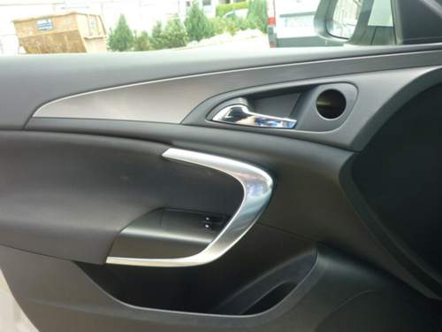

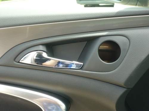

leider ist mir durch ein saublödes Mißgeschick der Einstellknopf für die Rückspiegel in die Türverkleidung gefallen. Meine Tochter hat schon bemerkt, daß man das Loch jetzt prima als Mülleinfurf benutzen kann... 🙁
Könnte mir evtl. jemand sagen, ob ich die gesamte Türverkleidung abmontieren muß oder kann man den betreffenden Bereich separat abmontieren?
Ich häng mal zwei Bilder an.
Vielen Dank schon mal!
P1040823
P1040822

Also in der Regel muss man die gesamte Türpappe demontieren.

Es gibt so ein Greifwerkzeug in nahezu jedem Baumarkt - keine Ahnung wie das heisst.
Damit bekommt man das Teil wieder hinter der Verkleidung vor.
Geht wirklich schnell und man muss die Türverkleidung nicht extra abschrauben.

Ich denke ein etwas stabilerer Draht mit einem kleinen Haken am Ende sollte es auch schaffen.

In den ersten Serien (und auch meiner) wurden die Schalter nicht sauber eingeclipst. Von den drei Nasen war eine nicht ganz eingerastet. Da brauchte es nur ein wenig Druck und der Schalter war weg. Dank MT habe ich dies früh genug gelesen, am Schalter nochmals vorsichtig gezogen und das Einrasten gehört. Seitdem ist er bombenfest.

Cosmo, verstehe ich es richtig, daß die Verkleidung auf alle Fälle weg muß? Zum greifen habe ich das Teil schon gekriegt, aber es von außen einrasten zu lassen scheint mir eher nicht möglich, oder?
Nein, die Verkleidung habe ich dran gelassen. Es war kein größeres Problem, den Knopf durch das verbliebene Loch zu fummeln und dann in der richtigen Position einrasten zu lassen.

Es ist nicht ganz einfach den Knopf wieder zum Einrasten zu bringen, aber man bekommt es schon hin.
Und die Türverkleidung würde ich keinesfalls abbauen.
Die Variante mit dem stabilen Draht als Greifwerkzeug sollte ebenfalls funktionieren.

hatte vor kurzem das gleiche Problem. Es gibt dazu eine Feldabhilfe (Nr. 2805, "Fahrerseite Türinnengriff - Spiegelverstellschalter ausgebrochen"😉. Ist bei mir komplett auf Kulanz gegangen. Meiner ist EZ 10/2009. Einfach mal versuchen. Nur nicht unbedingt sagen, dass man mit dem Knie dagegen ist...
