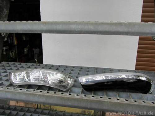

Bild 1 zeigt links eine Leuchte wie sie im GP0 bis GP2 Verwendung fand und rechts aus einem GP3.
Die Leuchten sind aber von der Bauform her gleich und passen somit an jedes Phaeton-Spiegelgehäuse.
Je nach Geschmack oder Vorliebe könnte man also jeden GP0-2 mit den Leuchten des GP3 versehen, oder jeden GP3 mit Leuchten der älteren Modelle!

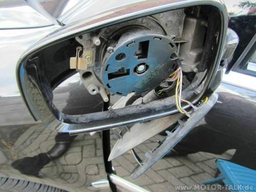

Hierzu muss nur das Spiegelglas Richtung Boden gerichtet werden und mit den Fingerkuppen vorsichtig das Spiegelglas an der Oberseite abgehebelt werden.
Nun die 5 Kreuzschlitzschrauben rausdrehen und das Gehäuse vom Unterteil, bestehend aus Rahmen, Blinkleuchte und Umfeldbeleuchtung, abheben.
2 weitere Kreuzschlitzschrauben ausdrehen und Leuchten ausclipsen, Stecker trennen und Leuchten auswechseln.
Der Zusammenbau erfolgt sinngemäß in umgekehrter Reihenfolge, Spiegelglas einfach andrücken, es rastet dann ein.
Bei Bedarf kann man bei dieser Gelegenheit die 5W Glassockel-Birne der Umfeldbeleuchtung auch gleich gegen LED/SMD Leuchten tauschen.
Bild 2 zeigt einen zerlegten Spiegel.
Sieht gefährlich aus, sind aber wirklich nur 7 Schrauben, also nur Mut!
Zeitaufwand etwa 20 Minuten pro Seite

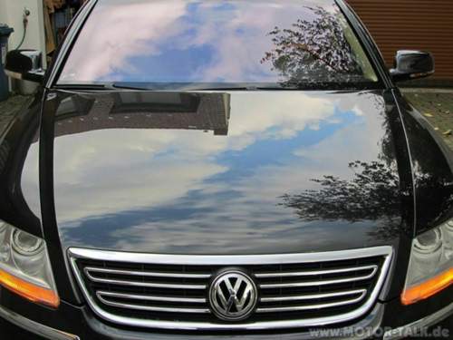

Auf Bild 3 ist die Fahrerseite bereits fertig und auf der Beifahrerseite ist noch die alte Leuchte zu sehen.
Bild 4 Nahaufnahme Spiegel mit alter Leuchte und Bild 5 und 6 mit Leuchte von einem GP3
Bild 7 fertig umgebaut!

Blinker GP0-2 links/GP3rechts
Spiegel zerlegt
