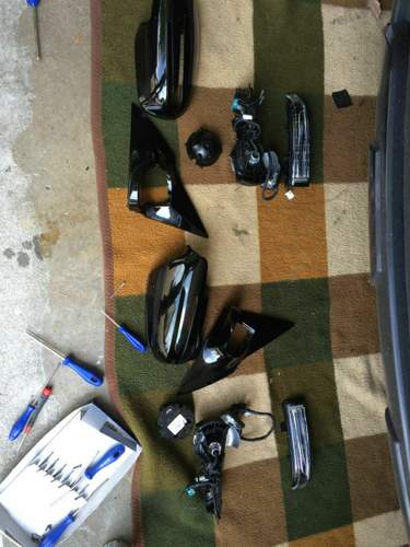

Vorgestern sind endlich meine neuen Facelift-Außenspiegel angekommen.
Die Teile sind UNI-schwarz und mein Fahrzeug ist Metallic Schwarz. Ergo- die teile müssen lackiert werden.
Jetzt stellte sich mir gestern Abend die Frage, wie ich den gesamten Spiegel vom Fuß trennen kann?!
Das sind ja zwei Teile die ich auch gerne einzeln lackieren lassen möchte damit es wirklich perfekt ist.
Wie ich den Blinker rausbekomme ist relativ einfach sichtbar, aber ob sich durch den Ausbau der Innereien auch die Kappe dann von dem Fuß trennen lässt, ist mir noch ein Rätsel.....kann mir da eventuell einer weiterhelfen? Ich habe im Netz eine Anleitung gefunden fürs zerlegen der Spiegel am w211,219 und 230, aber dort wird dieser Punkt nicht beschrieben.... Finde ich doof, weil so lackieren lassen will ich das nicht.

Ich hab's geschafft. Dank des Verkäufers, könnte ich diese Aufgabe ohne große Verluste meistern.

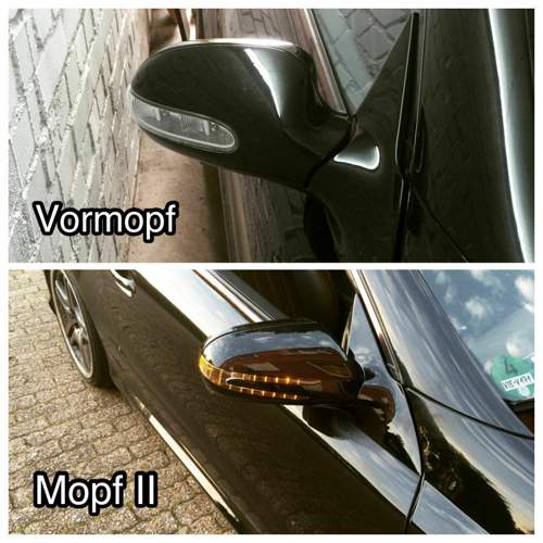

Kurze Info für alle, Mopf 2 Außenspiegel unterscheiden sich in der Demontage zu den alten ziemlich stark.
Das zerlegen des Spiegels funktioniert am besten wenn er am Fahrzsug dran ist ;-)
Zuerst löst man das Glas von dem Motor. Dann löst man alle sichtbaren Schrauben.
3 sind am motor dran.... Dann den Motor rausnehmen und alle sichtbaren Kabel aussöpseln.
Dann die restlichen schrauben entfernen. Sind glaube ich insgesamt 6.
Jetzt kommt der wirklich knifflige teil.....
Jetzt muss man den Spiegel nach vorne klappen, also NICHT einklappen, sondern nach vorne Klappen.
Die Stelle die dort jetzt sichtbar wird an der Kappe, dort muss man einen Keil einschieben und die Spiegelkappe vorsichtig lösen.
Danach kann man die Spiegelkappe von dem gesamten Mechanismus "abziehen"
Ist echt ein bisschen knifflig. Und ich empfehle wirklich ein geeignetes Werkzeug zu nutzen. Ich habe den ersten spiegel voller Frustration mit schlechtem Werkzeug angefangen und habe ihn mit paar Stellen versehen. Ich hoffe nach dem lackieren sieht man diese nicht. Aber beim zweiten habe ich mir dann extra Werkzeug gekauft um es besser ab zu bekommen .

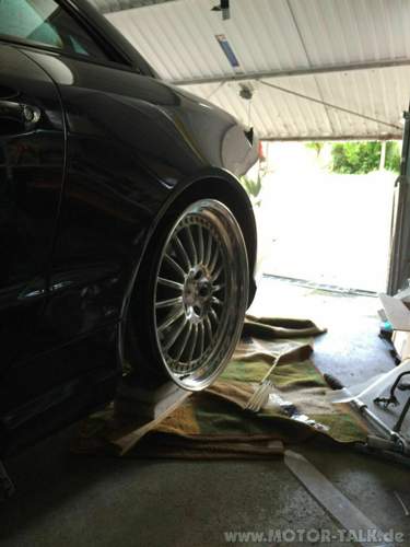

PS: Felgen sind schon andere in Arbeit .... Siehe unten
Stufentiefbett V2A
