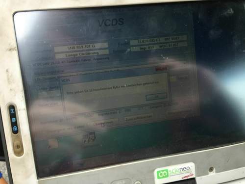

Hallo zusammen 🙂
Ich war soeben bei meinem "Programmierer", der bisher alles immer bestens codieren konnte.
Wir sind die "Anleitung" aus dem Forum durchgegangen:
1. Steuergerät 42 Fahrertürelektronik auswählen
2. Zugriffberechtigung auswählen
3. Code 04354 eingeben
4. Anpassungskanal (9)-System_Parameter_0-System Parameter Byte 8 auswählen und öffnen
5. Der Wert war hier auf 90 gesetzt
6. Ich wollte den Wert 95 haben (Aufklappen bei Einschalten der Zündung)
Dann kam leider folgende Fehlermeldung:
"Bitte geben Sie 16 hexadezimale Bytes mit Leerzeichen getrennt ein" (Anbei dazu das Foto)
Hat von euch jemand eine Idee, an was das liegen könnte? Gibts dafür eine Lösung?
2016-07-29-14-35-50
Hatte ich gestern auch 😉 habs dann mit vcp ocf gemacht
Vcds mal updaten/Beta nutzen..
