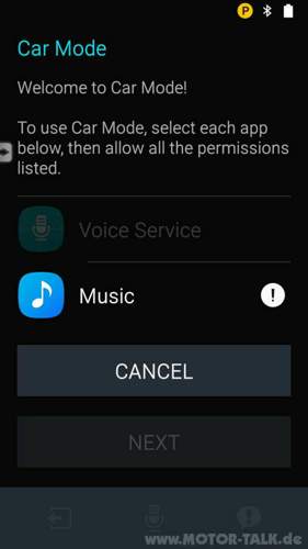

Leider habe ich die Verbindung des S7 zum Composition Media im Touran 2 noch nicht zu Stande gebracht.
Es kommt immer die Fehlermeldung: "Unable to open Car Mode..."
Mir ist unklar, wie ich die Car Mode App bedienen soll. Irgendwie lässt sich da gar nichts anwählen!
Wer kann da helfen?
