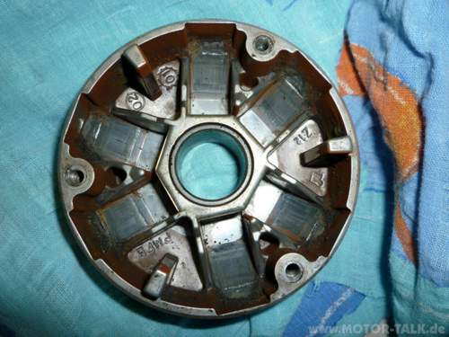

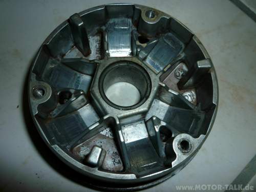

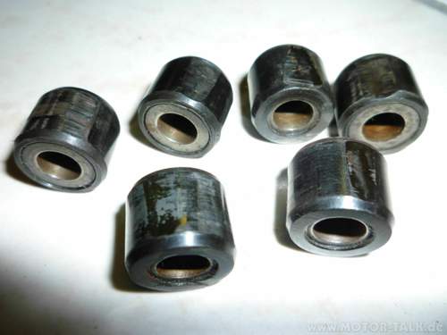

So hier wie versprochen die Bilder von der ausgebauten Variomatik.
Habe heute alles zerlegt, sauber gemacht und zum vorschein kam ein (meiner Meinung nach) eingelaufener Käfig und eckige Variorollen. Obwohl ich eigentlich der festen Überzeugung war dass das nicht so schnell geht mit dem eckig werden der Rollen. Aber gut.. Hab dann alles vom braunen Staub befreit und vorläufig wieder zusammen gebaut.

Vorher dreckig
Nachher sauber
Rollen eckig :-(

Interessant, mein Pia hatte braune Rollern und der Staub war schwarz, Du hast schwarze Rollern und der Staub ist braun.....😁
Die Rollen sind fertig, die Vario hat auch schon Spuren, die Stellen am Ende sind dort eingelaufen wo die Rollen bei hoher Drehzahl enden und sich einarbeiten.
Ein Tausch ist nicht verkehrt.

Das Verschleißbild der Rollen-Bahnen im Vario-Käfig am äußeren Ende - dass da Material richtig als kleiner Graben fehlt - das hab ich so nach 40. oder 50.000km noch nicht gesehen. Soll das der Original-Varioator gewesen sein?

Ich kenne das von meiner Ex-Pia Vario, die hatte nach 10tkm auch solche Vertiefungen wenn auch nicht so tief, allerdings waren die Rollen (solange ich sie gefahren hatte) nie eckig (Original Pia Rollen)
Evtl. ist das Material der Vario weicher ?
GreetS Rob
Ja ich hätte auch nicht gedacht dass das Material so weich ist, ich dachte so ein Variokäfig hält ein Rollerleben lang, aber jetzt wurde ich eines besseren belehrt..

und normale Gewichte 16x13 mm mit 9,0 Gramm. Ich denke wenn ich schonmal alles auf habe kann ich auch gleich alles was verschlissen ist neu machen, zumal es meist finanziell eh nur Peanuts sind :-)
